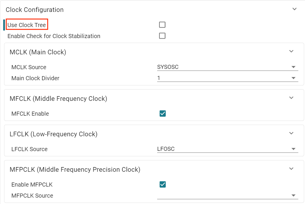

1、一个是在SYSCONFIG中的SYSCTL的时钟配置选项(Clock Configuration)中配置

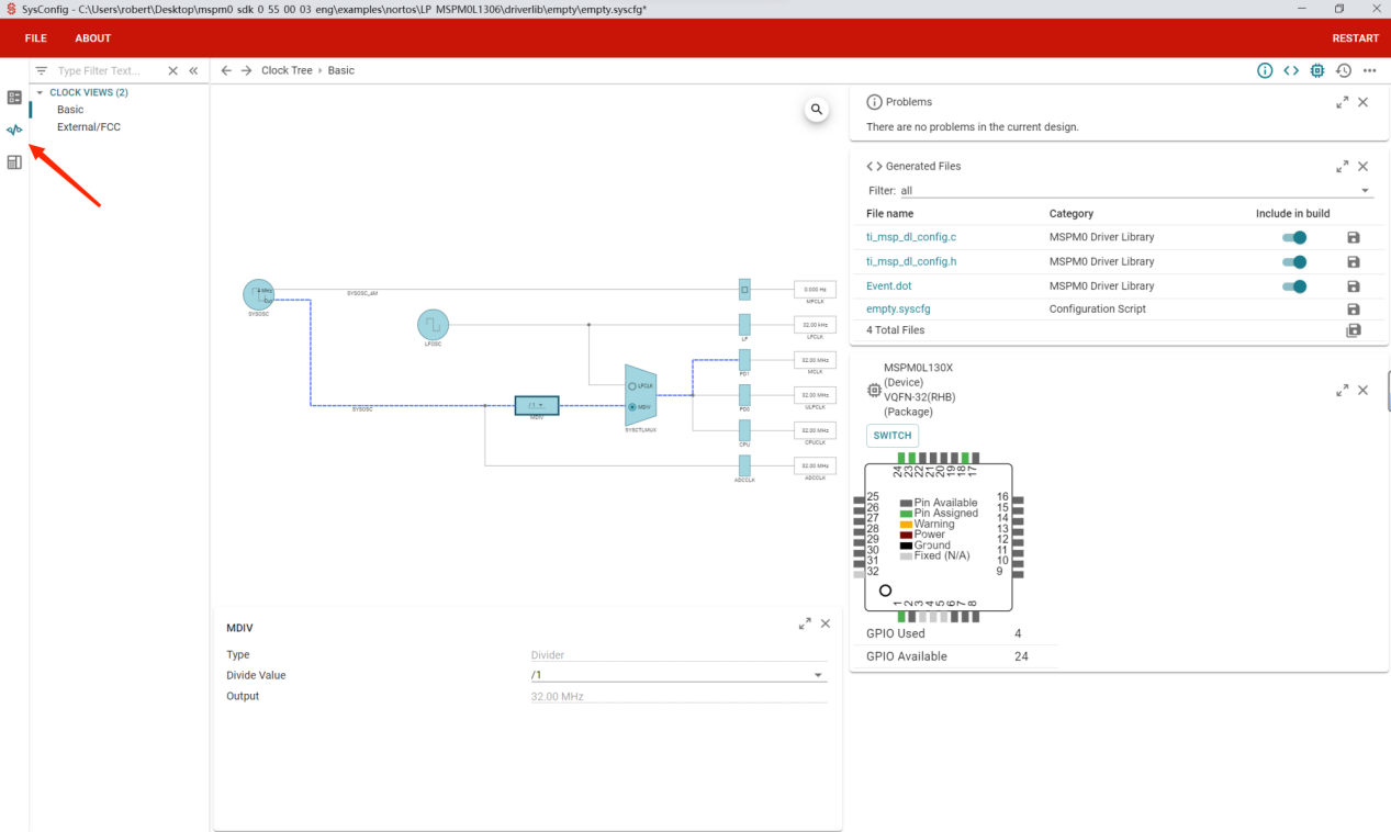

2、使用时钟树(Clock tree),但是需要在钟配置选项中使能Use Clock Tree,这个一定要注意,否则会导致时钟树的配置失效。
