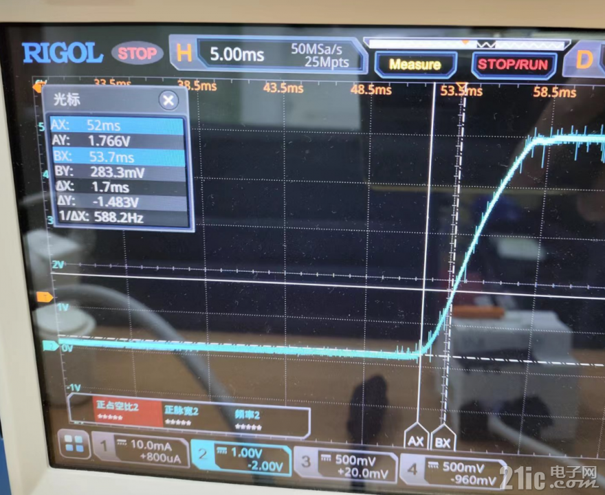

 楼主| sunwindsz 发表于 2023-12-9 16:43 | 显示全部楼层
波形好像看不出什么异常,同一块板子两颗相同的MCU, 一颗重来没出现RST失败 另一颗偶尔出现RST失败,无规律。
RST波形
RST波形
