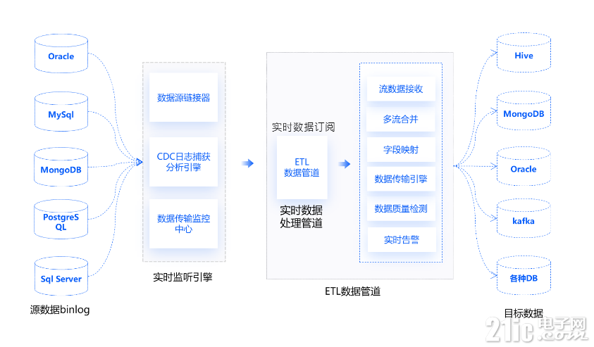

其中,实时数据处理是ETLCloud的关键应用策略之一,可以实现如下功能:
1.实时毫秒级同步:通过数据库日志捕获技术可以实现不同异构数据源之间的毫秒级实时同步。
2.构建实时数仓:通过实时同步技术可以帮助企业快速构建实时数仓。
3.实时报表:通过实时数据同步可以让BI的数据更快的展现、实时展示业务运作情况。
4.多种数据源支持:支持MySql、Oracle、Sql Server、PostgreSQL、MQ等的实时数据同步。
25795dbf455aafbaca2d699d8efc0971

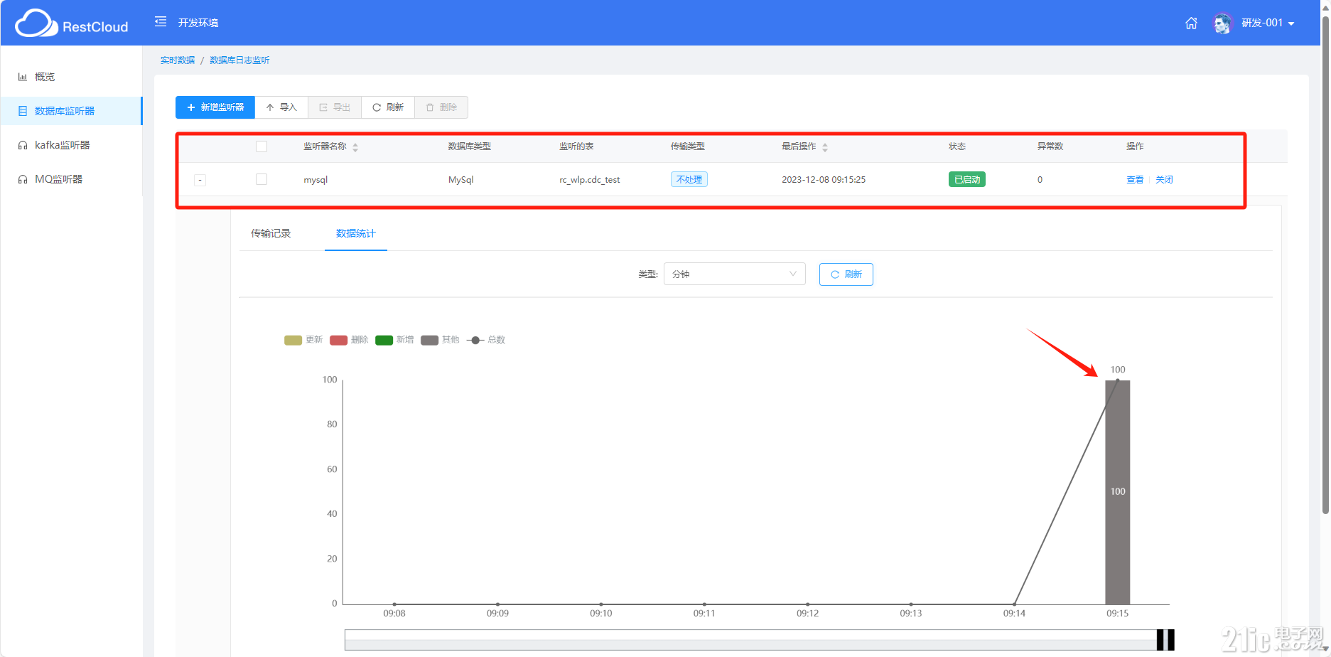

进入实时数据集成模块,新建一个监听器。数据传输模式先选择不处理测试监听效果;采集模式全量+增量数据;其他的按照提示选取即可。
47c162a4466d900507429f23b9f29c26
(监听器配置)
3337a826f5c13fde119d7f1a0bdad32c
(接收端配置)
启动监听器,可以看到监听器可以正常监听信息,说明源表可以进行监听,可以在此基础上更改其他数据传输模式;
5da40d31af574ce0a074fdeb4cab7be4
(启动监听器)

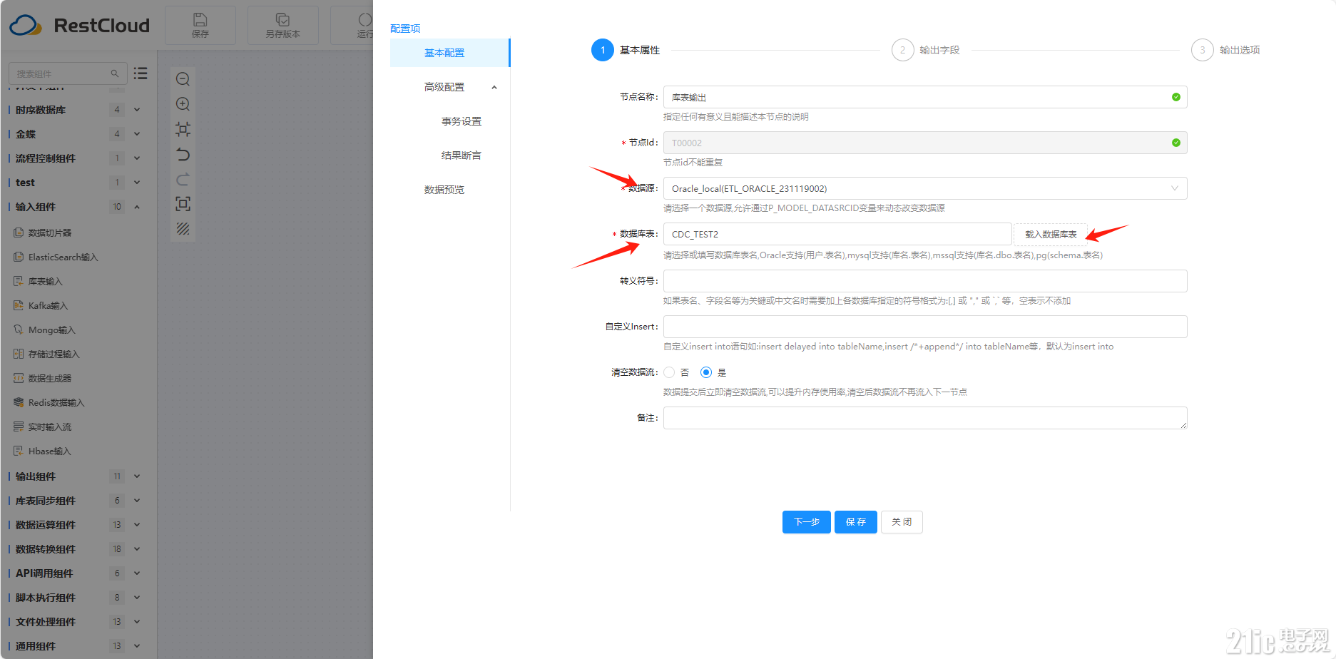

首先需要设计输出数据的ETL离线流程,只要配置一个库表输出组件即可。
3809c4d19a1d2da68f2e1de0e643d12d
(流程设计)
在基本属性中,我们选取好目标数据库表,这个就是我们提前在数据源管理模块中配置好的数据源。
9771ab33306bae6a1428ec4c5cec3eb2
(基本属性配置)

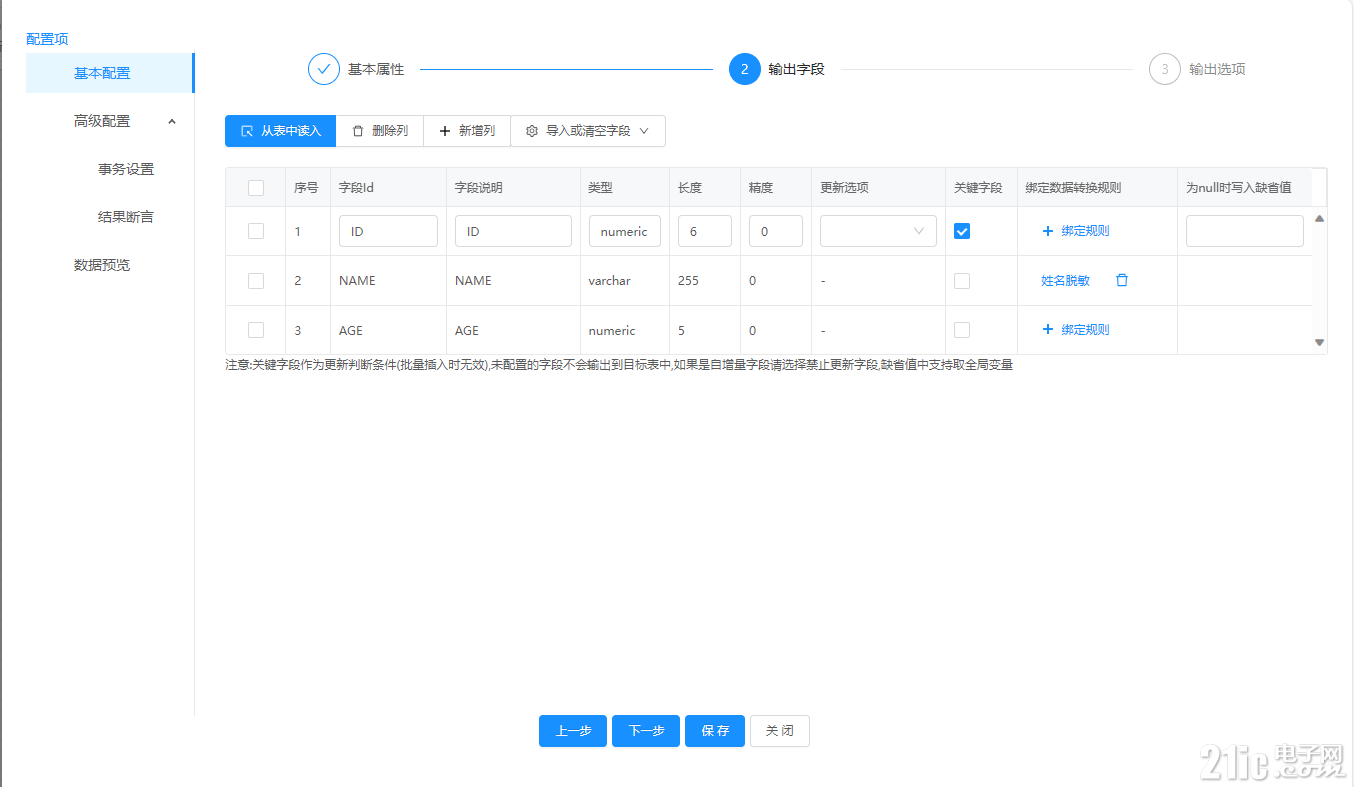

下一步,输出字段配置,选取数据表后,平台会自动载入字段信息,我们这里直接对数据进行操作即可,对NAME字段绑定一个姓名脱敏的转换规则。平台自带多种数据规则,支持自主定义开发规则,也有大量的数据处理组件可以直接使用,按照自己的需求设计即可。
92a36f23561b66e759280c8ec6f3b262
(输出字段配置)
4912b601e419c3fd8da48bcbf159a9b4
(平台自带规则)

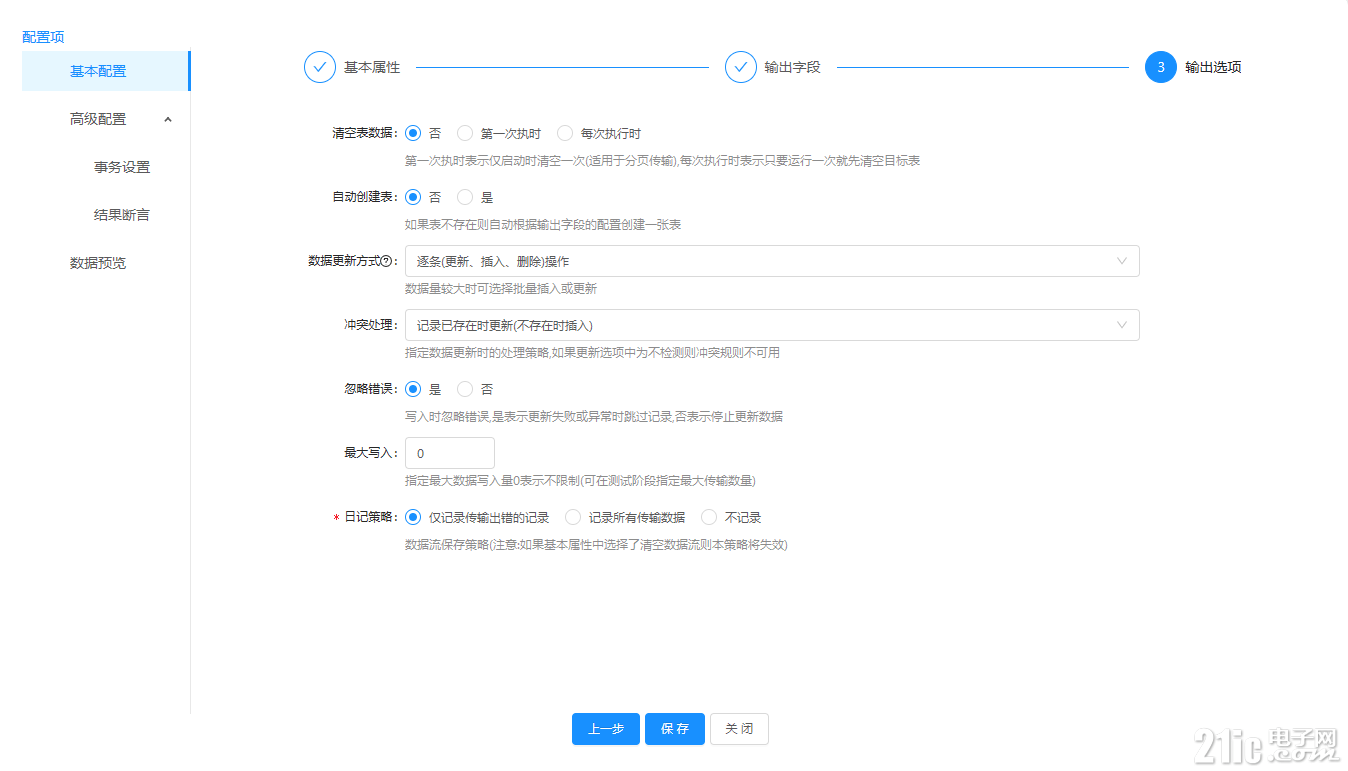

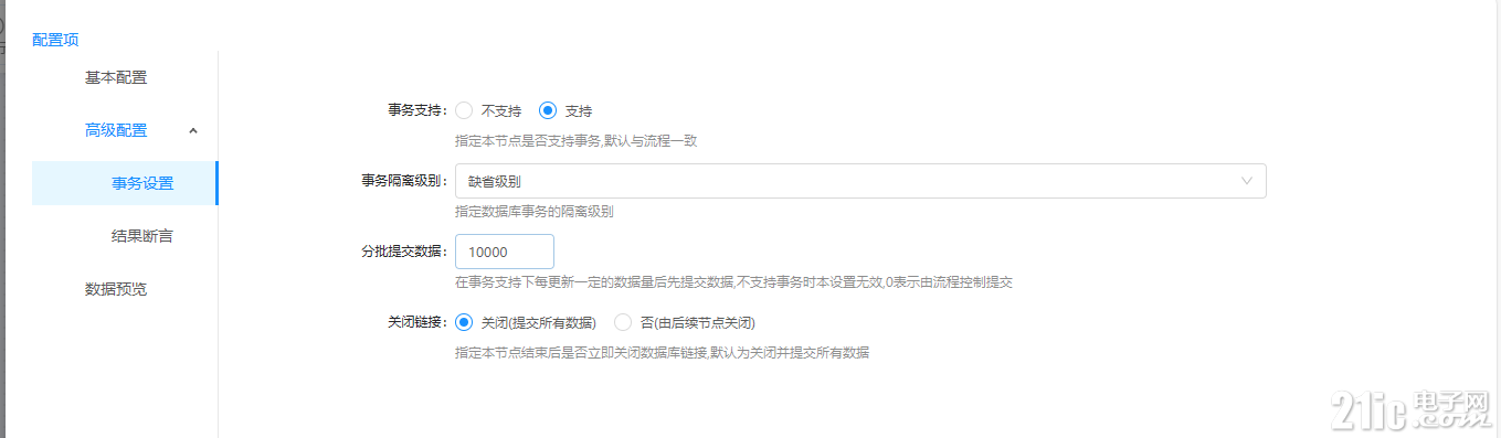

输出选项,可以选择配置数据输出的各种选项;高级配置可以对数据库的事务等以及流程的结果断言进行配置,我们这里直接使用默认的配置。
3929310bafa392ebccf5956baf295996
(输出选项配置)
32cf6b0eca8315d03440089d8896c605
(高级配置)

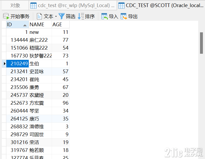

启动监听器,然后去目标数据库查看同步效果。
bdfcc19aa1acd8c955ecb6a7e04c9cea
(启动监听器)
ea26f014dc48353beac3e77b8f052e1d
(目标表效果)

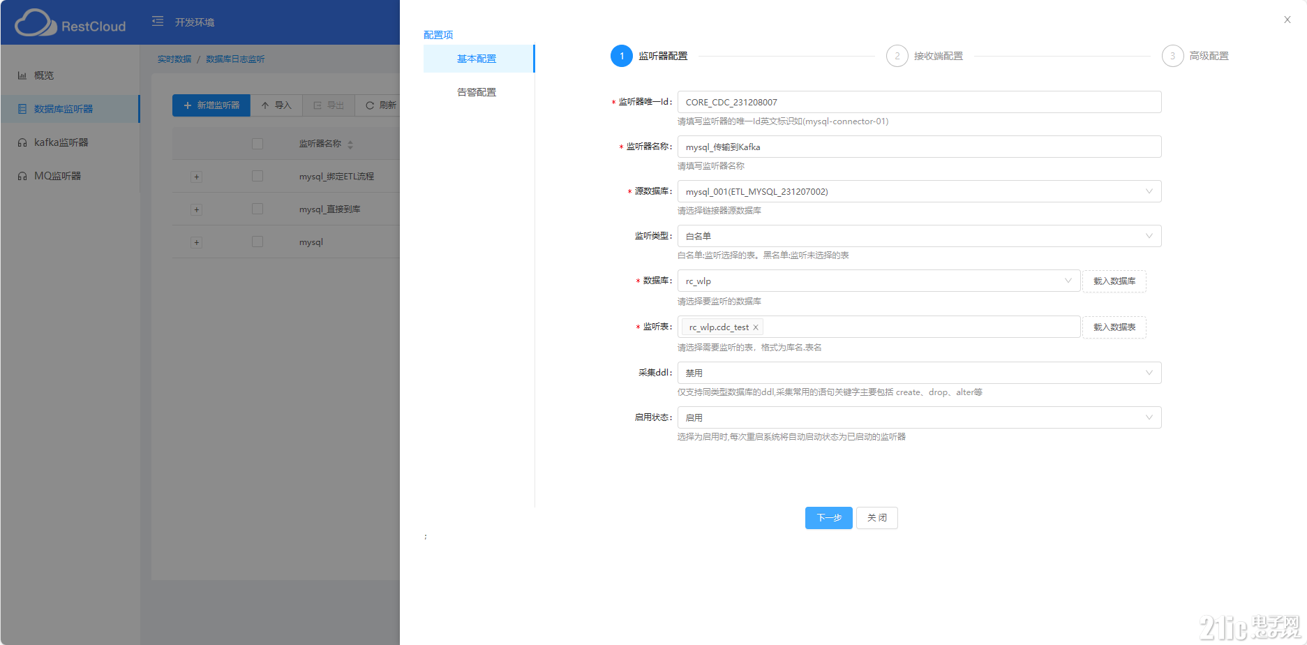

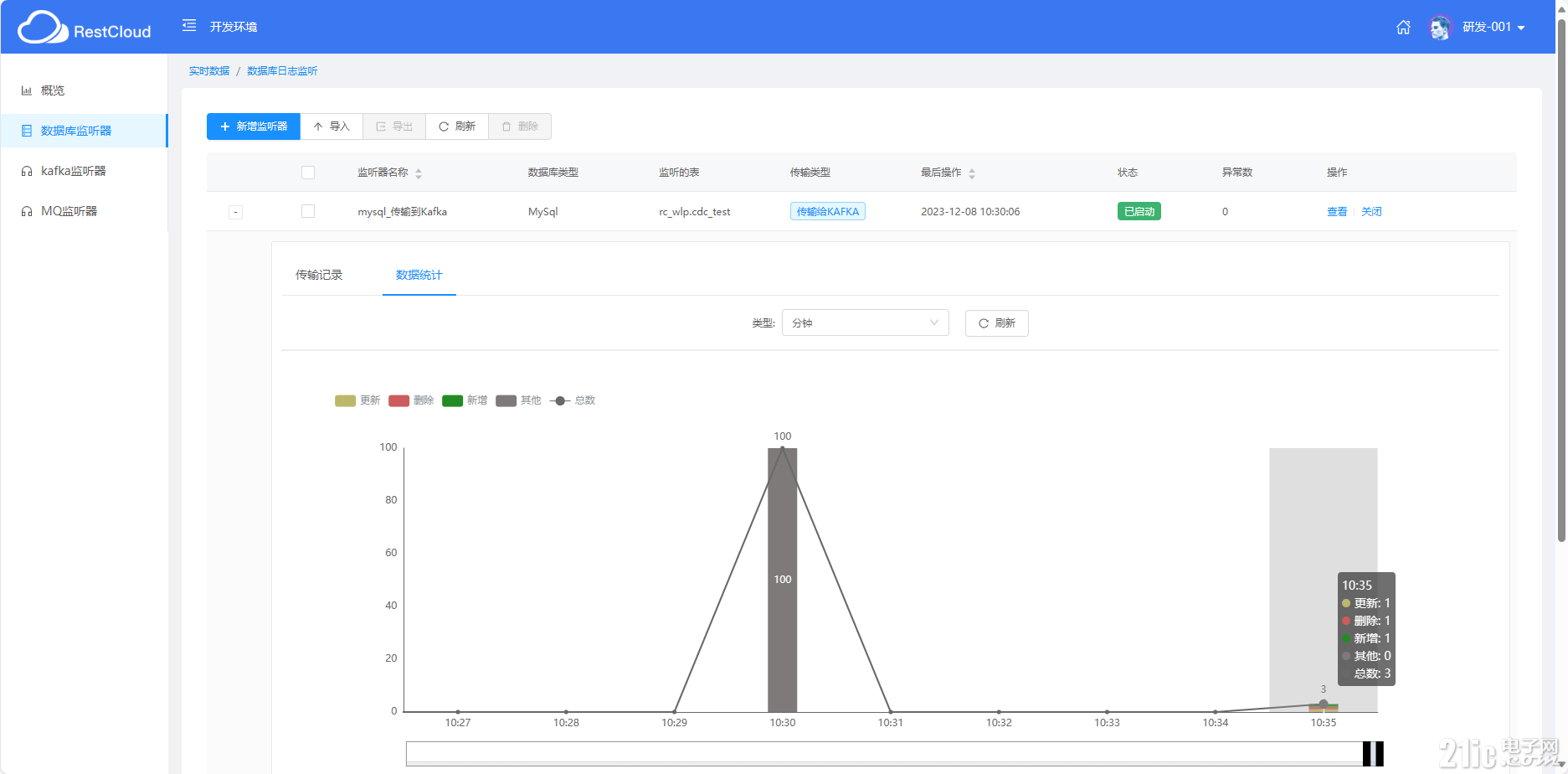

传输给Kafka
同理选取源数据库表以及目标数据源。
2304120a56d93546ea20bae0066c7daf
(监听器配置)

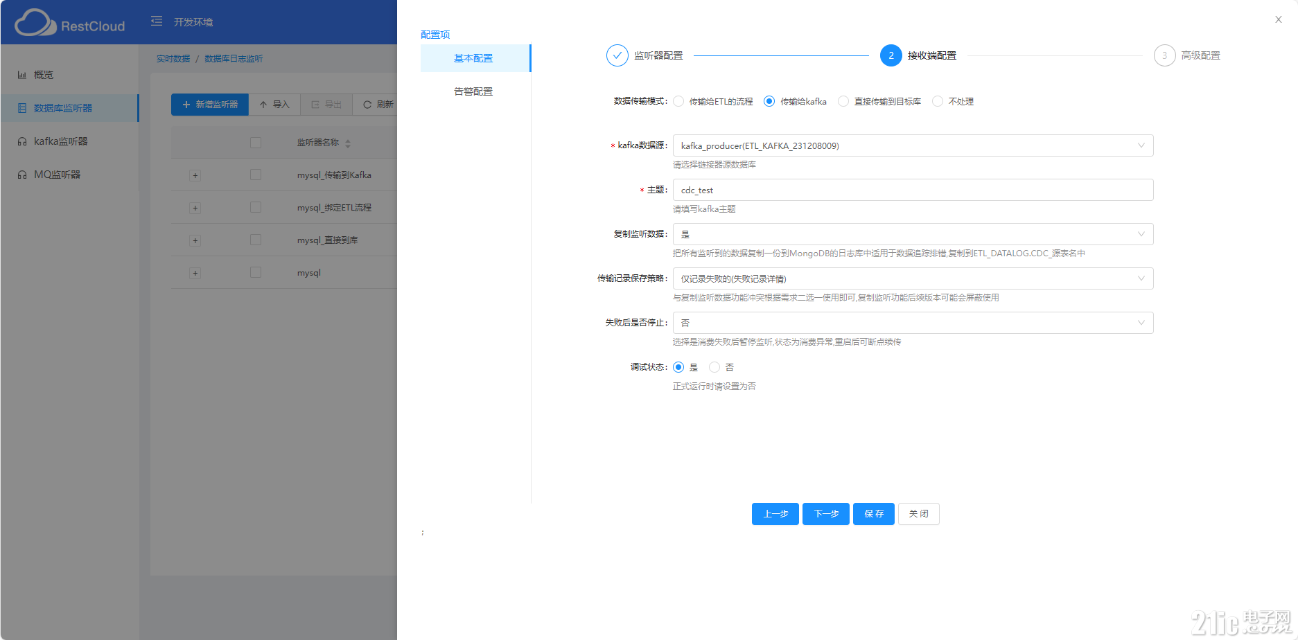

3b90c9996fc9ffd1b149173113143dc6
(接收端配置,选择生产者数据源)
保存后启动监听器,手动修改源数据表,查看数据统计以及kafka接收到的数据。
329b6ff7604b92115a2d07e2ac05dbd4
(启动监听器)
1c04bbf275bc16f48af3b6d9ea238d79
(Kafka数据)
可以看到,通过ETLCloud平台的这些功能,对实时数据进行处理是非常简单而且高效的。
