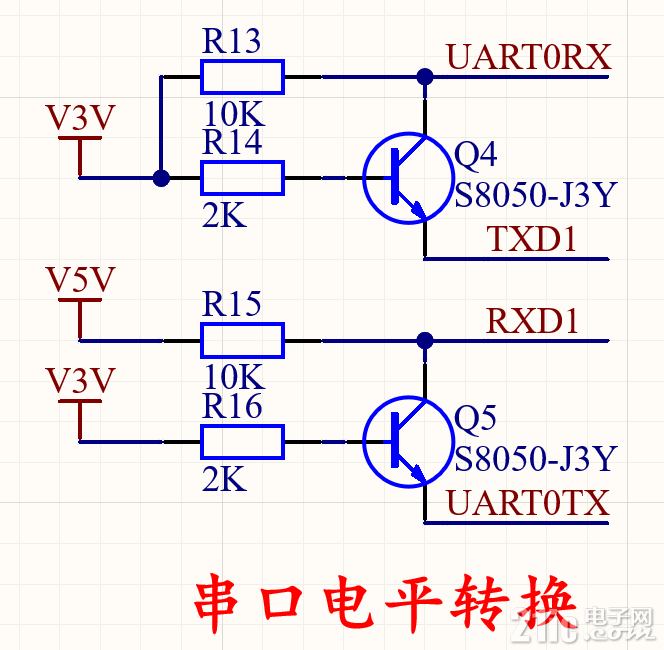

2.IO 端口电平转换应用
3.3V 供电的 MCU(如 SWM181、SWM320、SWM341)如需要与 5V供电 MCU 进行串口通讯,需要做电平转换。可参考下图所示电路

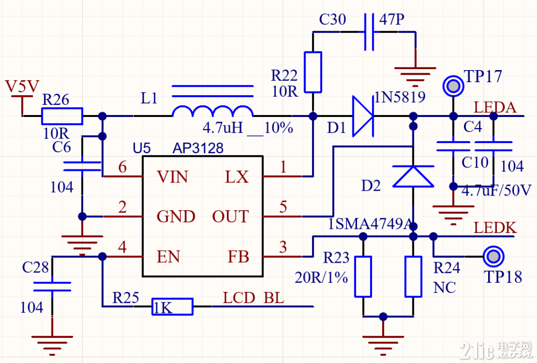

3.6、背光升压电路设计
背光电路可参考如下设计,其中 R22、C30 作为吸收回路,对辐射干扰起到一定作用;输入端VIN 串接 10Ω电阻,以防止 ESD 引起电压反串到升压芯片。
