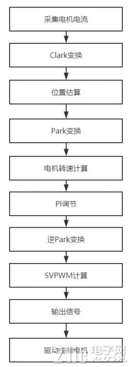

本次介绍一种低压吊扇空间矢量控制系统,采用本控制系统能够实现电机启动不反转,无抖动,360度无死角,启动电流平滑无过冲。

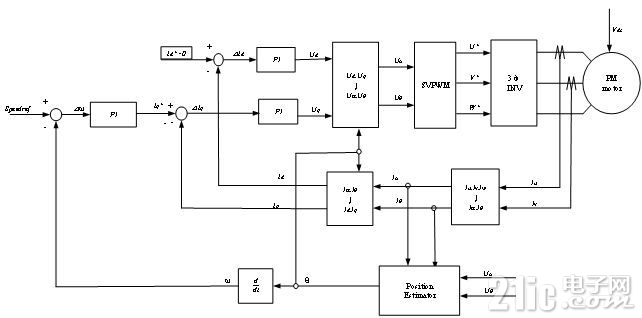

一种低压吊扇空间矢量控制系统,包括电流传感器模块、Clark变换模块、位置测算模块、Park变换模块、PI控制模块、逆Park变换模块、SVPWM模块。
所述电流传感器模块用于采集两相输出电流Iu、Iv,并利用两相输出电流Iu、Iv计算得到Iw;
所述Clark变换模块用于将三相输出电流Iu、Iv和Iw在Clark变换模块进行运算得到两相静止坐标系下的α轴电流Iα和β轴电流Iβ并输入PARK变换模块;
所述位置测算模块用于通过出入量两相静止坐标系电流Iα、Iβ和电压Uα、Uβ计算得到输出矢量与静止坐标系α轴之间的夹角θ;
所述Park变换模块用于将两相静止坐标系下的α轴电流Iα和β轴电流Iβ进行PARK变换,得到旋转坐标系电流Id和Iq;
所述PI控制模块用于通过PI调节得到参考电压Uq和参考电压Ud;
所述逆Park变换模块用于将Ud,Uq输入到逆Park变换模块进行运算得到Uα,Uβ;
所述SVPWM模块用于对Uα,Uβ进行SVPWM计算得到扇区信息以及三对桥臂占空比信息U*,V*,W*并输出到三相逆变桥控制电路以使其输出控制信号驱动电机运行。
由上所述PI控制模块用于对设定的参考电流iq*和实际电流iq进行比较得到电流误差⊿iq,对⊿iq进行PI调节得到参考电压Uq;
所述PI控制模块还用于在设定id*=0为D轴电流的参考值时,通过将id*与实际id比较得到⊿id,再对⊿id进行PI调节得到参考电压Ud。
1.低压吊扇无传感器空间矢量控制方法的流程示意图;
2.低压吊扇无传感器空间矢量控制方法的机构框图;
