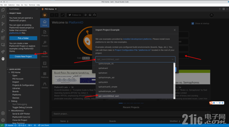

创建新的工程
打开VSCode,在左侧点击Platform图标即可打开PIO主页,可以根据我的例程来新建工程。例程选择请点击spl_swm166/led_uart例程即可。

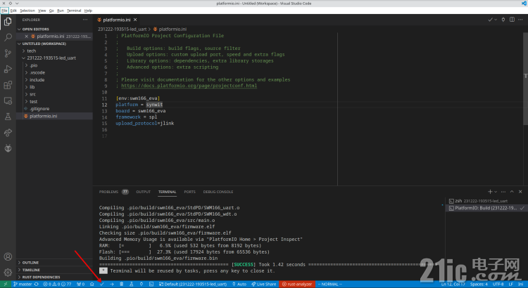

编译
打开工程后,即可在底部快捷工具栏点击编译,即可快速编译,速度比Keil快N倍哦。

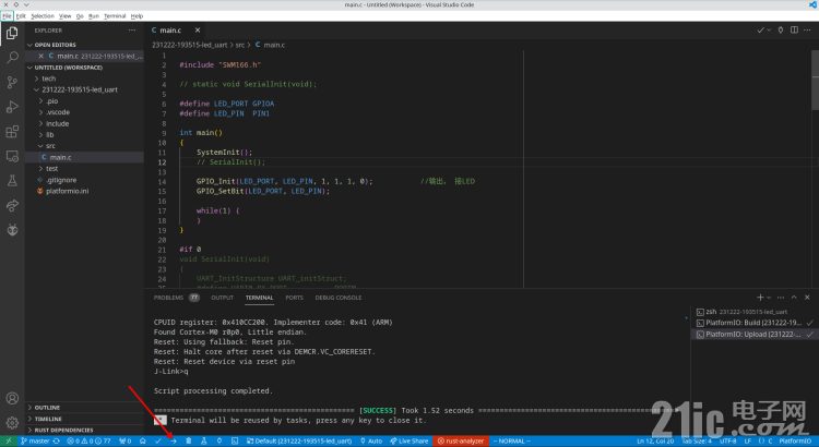

下载
下载也超级简单,连接Jlink后点击下载按钮,不到2秒即可下载完成。
