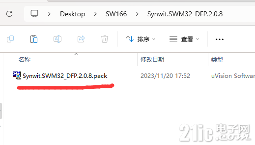

     编译环境选择的Keil MDK,厂家有提供了器件支持包。需要了解的是,MDK5.36以上的版本默认不提供AC5编译器了,所以方便起见,依旧使用老版本。
安装了如下的器件支持包,就可以使用MDK了。

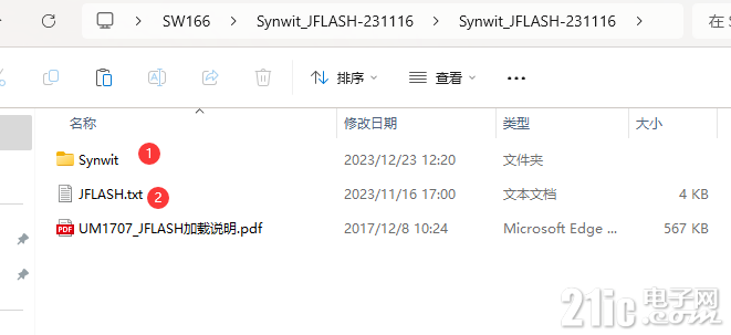

     调试工具选择JLink。要被JLink识别到器件型号,需要修改SEGGER文件内的内容,一是添加芯片型号对应的FLASH算法,二是补充描述文件。厂家也提供了说明文件和对应的文件。如下

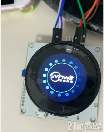

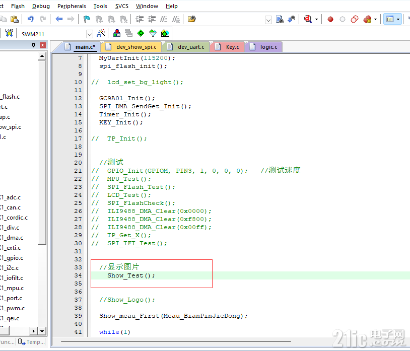

    按照文档说明完成以上步骤,就可以使用MDK和JLink进行开发了。接下来使用例程测试一下。函数Show_Test();是开机动画的循环。
    编译运行下载一切顺利,就可以看到以下显示。
