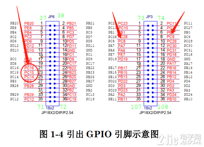

      前面做过一篇评测,所以环境都搭建好了,准备在freertos下面再创建一个任务做一下ESP8266 WIFI模块的串口驱动实现STA模式TCP客户端连接到PC服务进行ADC采集数据的显示。
      因为例程是用uart1进行的debug打印,我注释掉InitDebug();我采用uart1进行ESP8266驱动。串口采用Polling查询方式模式,配置波特率为115200,奇校验,8 位数据,1 位停止位。

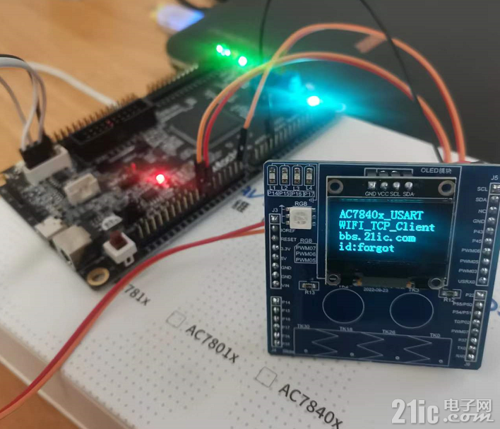

OLED_Task功能:
LED3闪烁、OLED液晶显示开机字符和4路ADC的采样结果,采用的是十进制显示的;

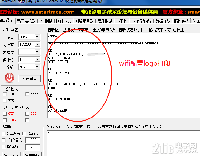

串口工具
显示配置过程和WIFI连接成功:

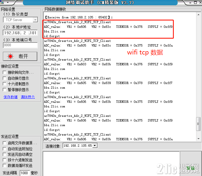

服务端TCP SERVER
连接成功收到数据:
