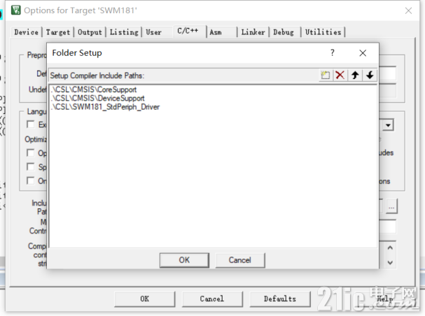

2.1.2文件配置
任意打开一个DEMO程序,以SWM181_StdPeriph_Driver为例,如下图所示

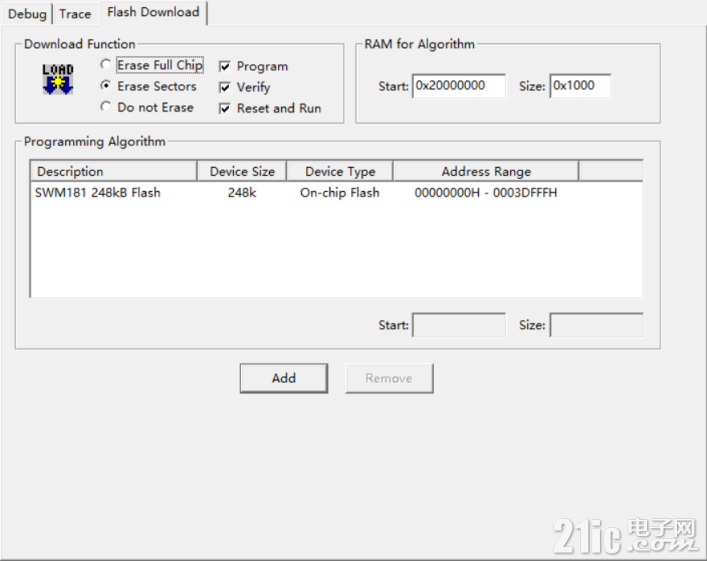

更改:打开  Option” 窗口“Utilities”标签,并点击  “Settings”按钮,进入下载算法配置界面,如下图所示
该界面需做如下配置:
l.确认算法文件正确性,否则手动点击“ADD”按键加载(FLM文件已拷贝)

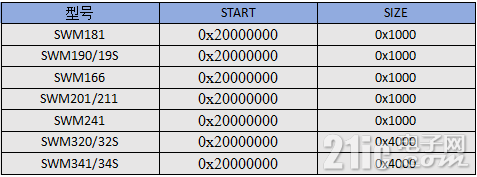

ll.确认RAM for Algorithm起始地址及大小,如表所示。

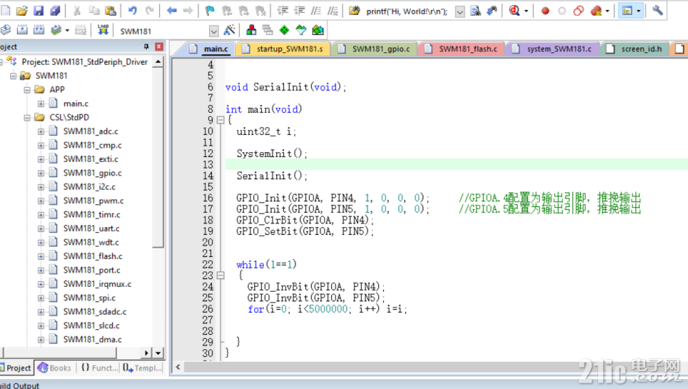

2.1.3C文件及H文件增加
对于已经存在的.C文件,通过在左侧工程栏APP文件夹上点击右键,选择
“Add File to Group APP”,然后从文件系统中选择指定的.C文件并编译
也可以通过点击左上角空白文件新建文件,并在指定位置保存为.C文件,
并通过“Add File to Group APP”添加至APP文件加下并编译
对于需要包含的.H文件,可添加至图下任意文件夹下即可。

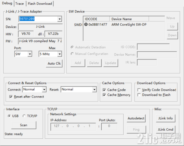

3.1配置确认
打开“Option”窗口“Debug”标签,并点击“Settings”按钮,进入配置界面,如下图所示
需确认如下配置:
l.确认仿真器已连接,可使用dapLINK或JLINK
ll.确认PORT选择为SW模式
lll.确认硬件已经连接正确并上电,上电复位已完成
当SWD框出现IDCODE后,证明硬件连接已经完成,可以进入DEBUG
3.2模式进入
通过点击debug按键,进入debug模式,设置断点及单步调试,如下图所示。进入DEBUG模式前需先保证编译通过及算法加载正确。
