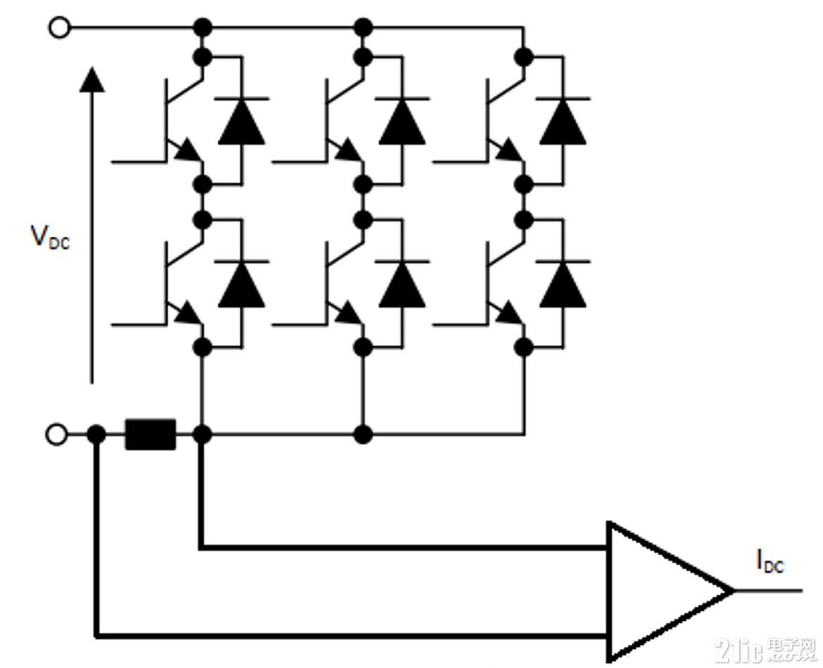

单电阻采样需要在一个PWM周期内进行两次采样,下面需要在SVPWM六个扇区进行相电流的分类,并对采样电流进行重构;单电阻采样的电路结构示意图以及相应的电路原理图如下图所示;
7714fc9122243908811053000a10acb9
图1 单电阻采样电路结构图
38921d447c32eb4332ad46a20181aa80
图2 原理图

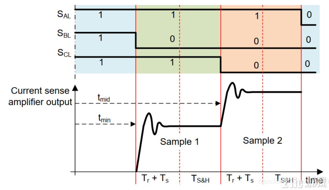

在每个PWM周期内,根据逆变器的开关状态,选择合适的时刻来采样电阻两端的电压,然后根据电流重构算法,计算出电机绕组的电流值。
结合SVPMW发波的原理,可知在不同的mos管开关状态下对应的不同的A、B、C三相电流值,这部分具体介绍不在这里细讲,可以直接网上搜索”FOC 电流采样方案对比(单电阻/双电阻/三电阻)“相关的文章解决。其中核心点在于ADC采样点的选取。如下图所示(注:此图来源于网络)
3104cc474b7d2ed00ef8ee583bafb3a3
图3 ADC采样点

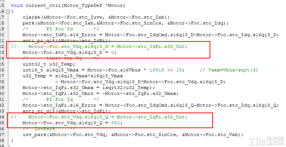

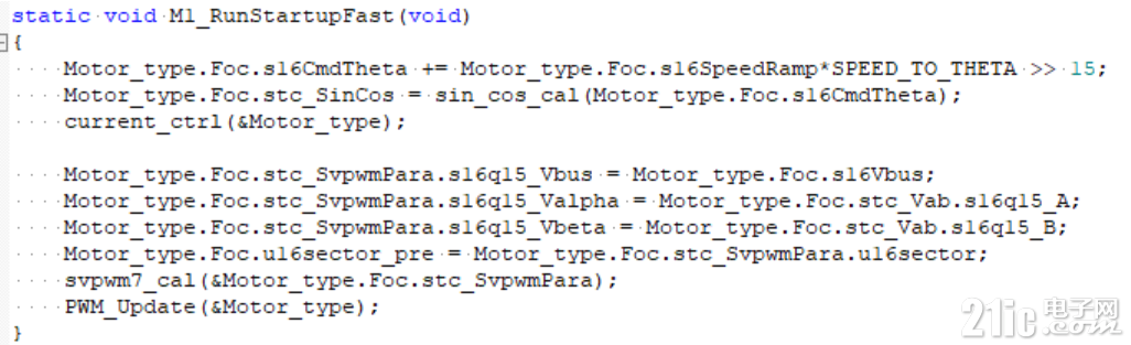

2、通过开环运行的方式进行调试,通过给定固定的q轴电压Vq,以及一定的角速度进行开环运行,确保电机能够开环运行起来。如下图所示

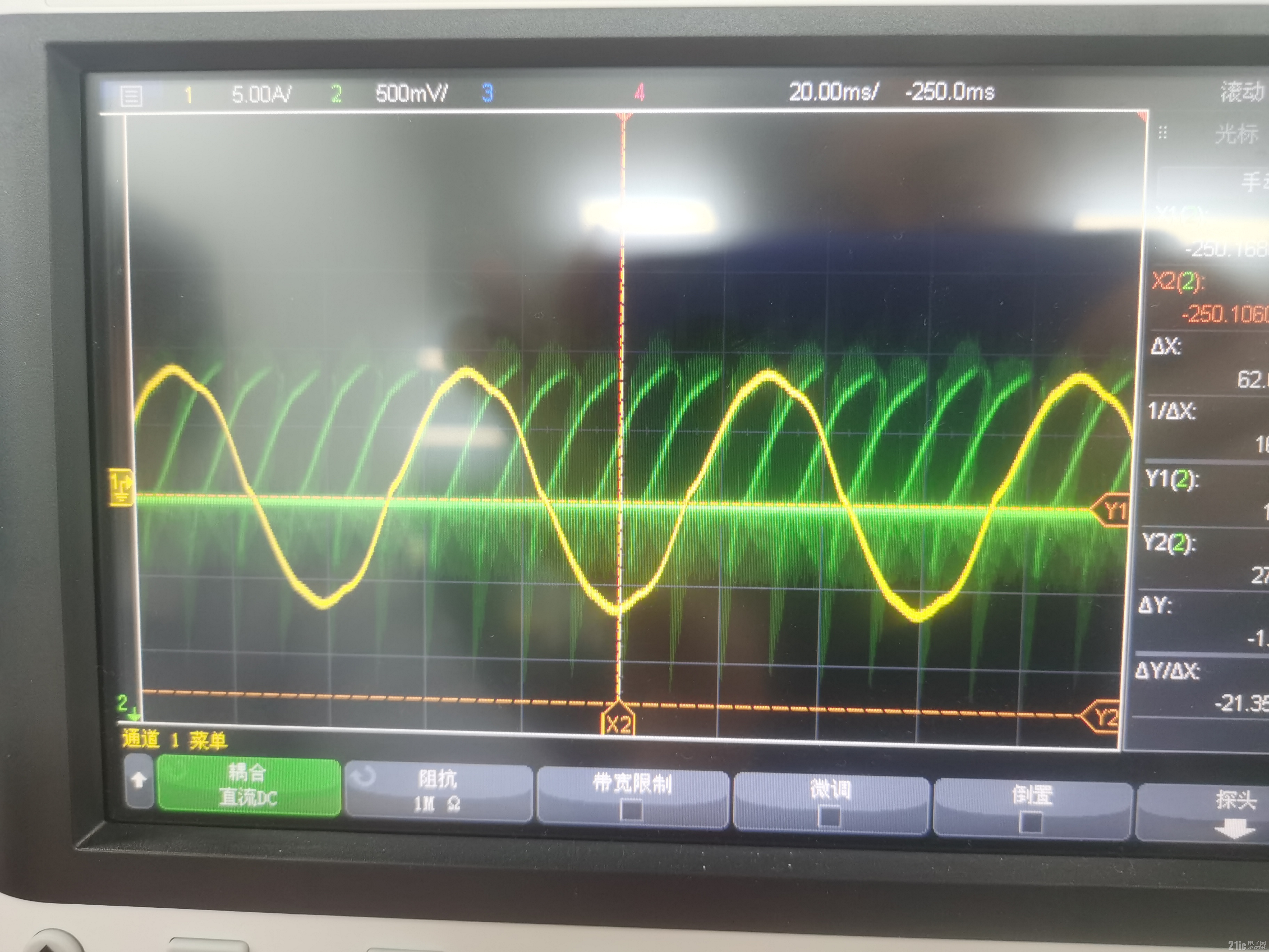

而后通过示波器采样实际的UVW三相电流波形与实际母线电流的运放输出波形曲线,通过不断地调节延时采样时刻parameter.h中的“TRIG_DELAY”宏参数值,找到最合适的采样点,如下所示。
2112ab70bb1965a4f80183fc9fd427ec
图6
对采样的母线电流先进行三相重构,进而获取出三相电压,其次,再PWM_Update对最小脉宽做限制,同时获取每相的相位,依据点是通过比较三相电压可以确认出来,而后再做最小脉宽限制,依据对应芯片对脉宽做限制保护。
