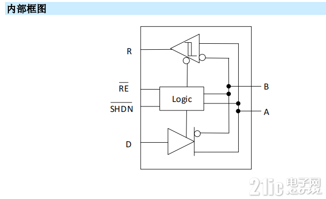

MS2548是一个5V供电、半双工RS-485收发器。芯片具有自动换向控制功能,可用于隔离485端口,
驱动器输入与使能信号一起配合控制芯片的状态,驱动差分总线。
芯片内部集成热插拔保护和过温保护功能。接收器输入阻抗为1/4单位负载,允许最多128个收发
器挂在总线上。MS2548未限制驱动器摆率,最高传输速率20Mbps
主要特点
◼ 符合或超过 TIA/EIA-485A 标准要求
◼ 4.5V 至 5.5V 电源电压
◼ 工作温度范围:-40°C 至 125°C
◼ 适用于热插拔功能的无干扰加电/断电
◼ 集成自动换向功能,
无需单独信号控制接收器和发送器状态
◼ 1/4 单位负载选项(多达 128 个总线节点)
◼ SOP8 封装
应用
◼ 隔离 RS-485 接口
◼ 电表
◼ 工业电机驱动
◼ 工业控制
◼ HVAC 系统
