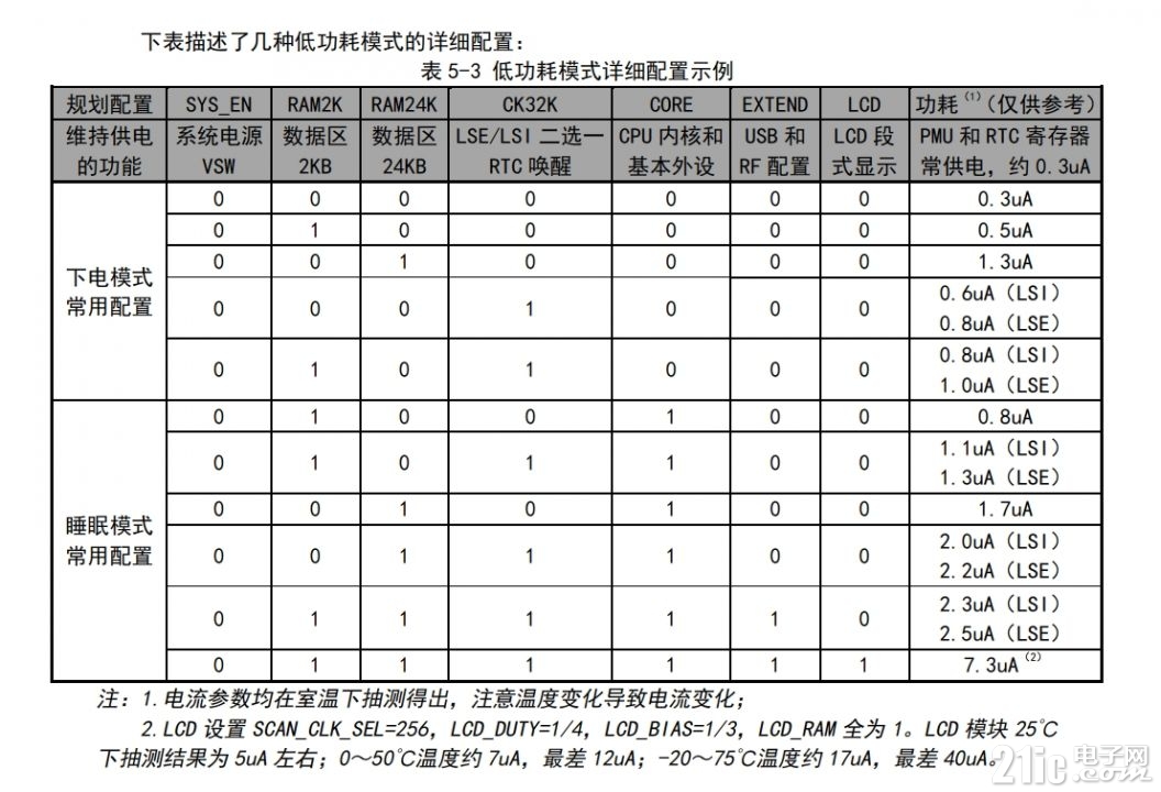

CH592针对蓝牙唤醒后的功耗有进一步的优化,可以参考手册描述。
