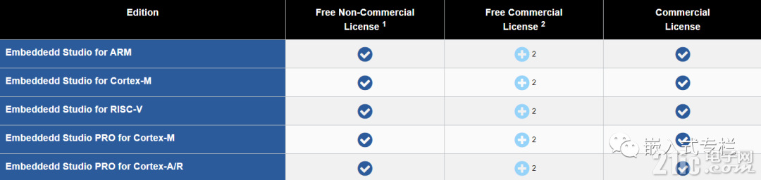

Embedded Studio
Embedded Studio可能有些小伙伴不了解,但你肯定了解 J-Link 这个编程下载/调试工具。
没错,Embedded Studio开发工具就是 J-Link 的同一个厂商Segger。
该开发工具是一款支持 ARM 内核 和 RISC-V 内核 MCU 的集成开发工具。
Embedded Studio是一款跨平台(支持Win、 Linux、 Mac三大平台),商业收费,非商用免费的工具。
这些年,RISC-V的出现,Embedded Studio也是对其做了支持。
网址:
https://www.segger.com/products/development-tools/embedded-studio/

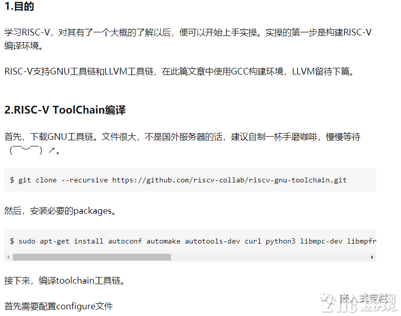

自己搭建 RISC-V 开发环境
和常见开发环境一样,RISC-V也是支持GNU工具链和LLVM工具链。
使用别人的 RISC-V 开发工具,要么收费,要么有各种限制,于是,很多小伙伴想到了一招:自己搭建 RISC-V 开发环境。
是的,和常见嵌入式软件开发一样,RISC-V 的开发环境也是可以自己搭建的,其搭建方法相对来说也不难,现在网络发达,网上教程很多。
这些年 GNU 工具链比较成熟,很多厂商出的集成开发环境都是基于 GNU 工具链,愿意折腾的小伙伴,完全可以自己搭建一个这样的开发环境。
具体搭建过程,我这里就不过多描述了,大家可以参考网上教程,比如:
https://zhuanlan.zhihu.com/p/364638851
https://decaf-lang.github.io/minidecaf-tutorial-deploy/docs/lab0/riscv.html
