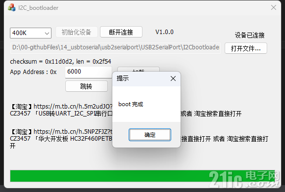

最终效果
本次所使用的工具如下:

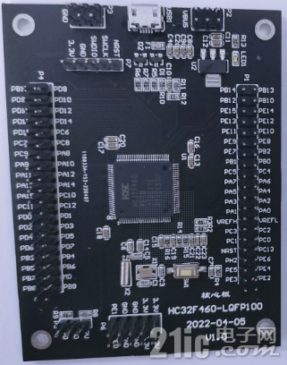

白泽USB转I2C工具 https://m.tb.cn/h.5m2udJO?tk=10MSWUUnOvW
HC32F460PETB 核心板 https://m.tb.cn/h.5NPZFJZ?tk=BViYWUUmKkB
上位机软件也有相关链接,感谢支持。
在此附上MCU工程代码和上位机源代码(上位机工程文件太大,上传失败,若有需要,可以进QQ群:961899436 或者加QQ:3140430649获取,备注需要BootLoader工程文件),供二次开发。
最后提示一下连接方式:例程SCL接PE15,SDA接PB5
