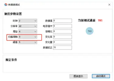

1、触控按键出现不灵敏,快速按按键会出现漏键,卡顿的现象; 触控按键反应速度较慢,有漏键现象出现,建议首先从以下几个方面排查:
1) 查看是否使用的按键数较多,按键个数超过 12 个一般反应速度就可以感受出来,如 果按键个数较多可以适当减小按键扫描周期,扫描周期的修改是在静态调试的单通道 调试界面进行修改,如下图,一般默认按键扫描周期为 8,建议修改后不要小于 4, 按键扫描周期和按键变化量成正比,扫描周期越小按键响应速度越快,但是按键变化 量越小,按键稳定性越差,一般建议按键变化量不要小于 250,所以在修改触摸按键 扫描周期时需要考虑变化量的因素,不能盲目修改;
