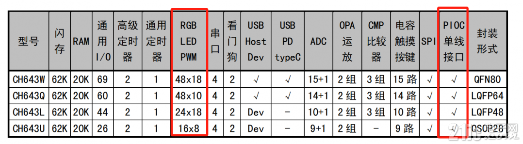

CH643芯片的资源表如下:

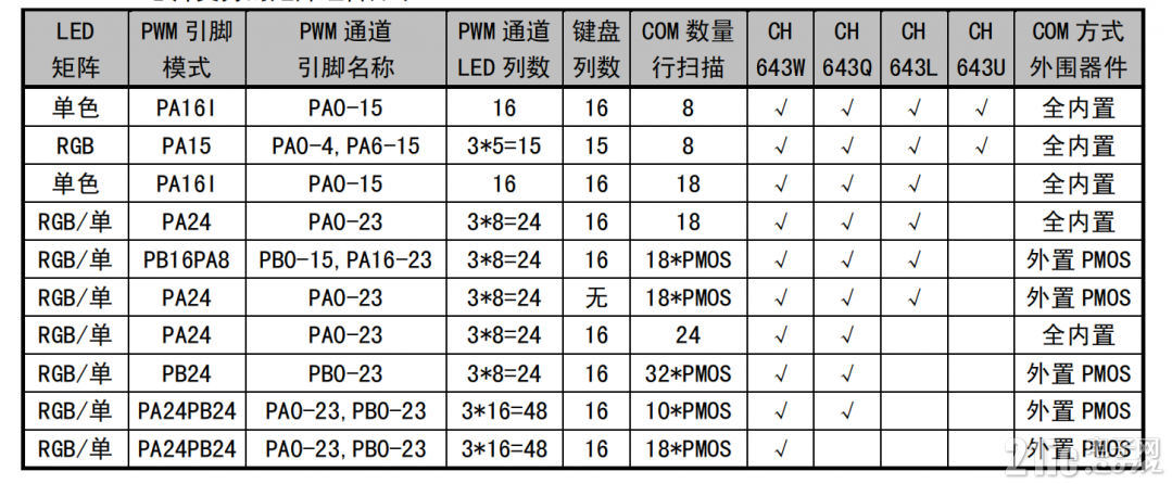

CH643驱动RGB或者LED的矩阵组合如下图:
下面从使用资源、驱动效果、使用成本、适用场景以及优势点等几个维度来给上面介绍的三种驱动方式做一下横向对比。

使用资源
·驱动灯珠数量:最多驱动192组RGB灯珠或者576只单色LED。使用3*8=24个SEG脚、24个COM引脚。
·剩余可用IO数量:12
·驱动灯珠数量:最多驱动256组RGB灯珠或者768只单色LED。使用3*8=24个SEG脚、32个COM引脚。也可以使用3*16=48个SEG脚、10个COM引脚。
·剩余可用IO数量:4
·驱动灯珠数量:驱灯数量取决于灯带灯珠数量,每个灯珠自带芯片,CH643通过PIOC单线控制,驱灯数量理论可达1000+
·芯片使用资源:PIOC
驱动效果
·驱动等效原理图如下:
CH643芯片直接IO驱动普通共阴灯珠,无需外部MOS,外围精简,驱动总电流在250mA左右。
·驱动等效原理图如下:
CH643芯片IO驱动MOS驱动普通共阳灯珠,
无需外部MOS,MOS数量取决于使用COM引脚数量。驱动总电流理论可到安培级。
·驱动等效原理图如下:
CH643通过PIOC控制单线协议信号输出控制灯带DIN,完成每个带芯片灯珠的灯效控制。
