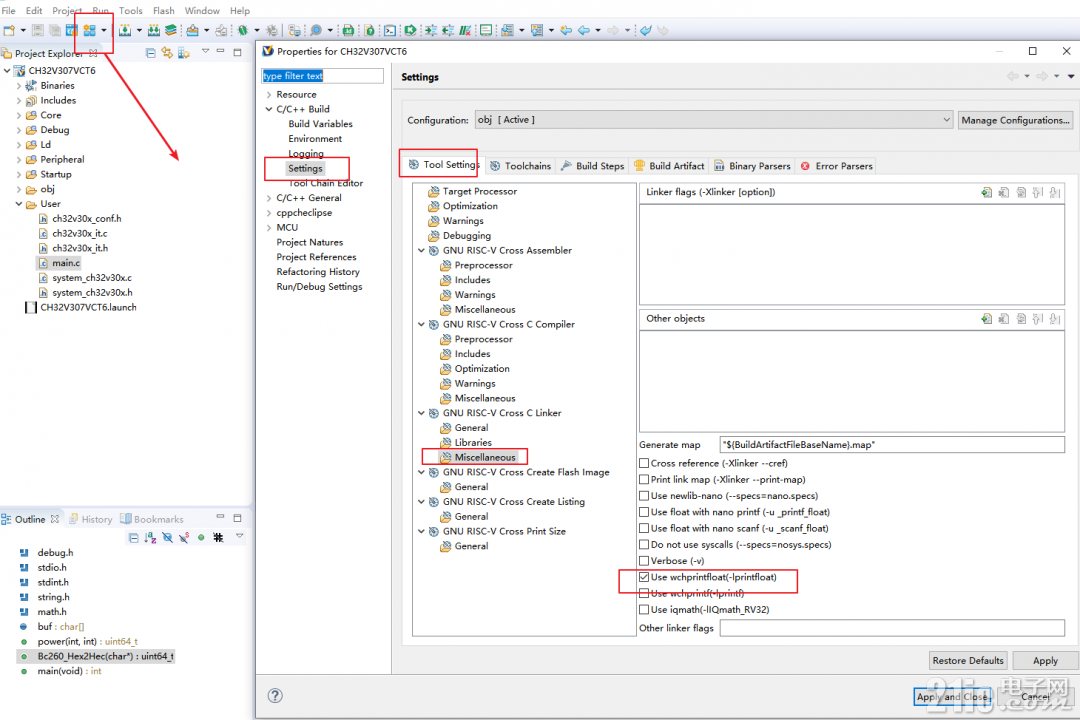

当程序中需要打印64位的数据时,MRS要进行如下配置:
首先,打印需要仅勾选打印浮点,如下图:
其次,程序中打印配置要改成lld,如下图:
