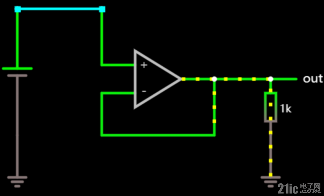

(1)作为电压跟随器
当输出引脚选择通用IO时,负端和输出端直接连接,若不加反馈电路,则作为电压跟随器使用,具体电路如下图1。输出IO的电压则就是正端输入电压。注意IO引脚的电压范围是0-VDD,不要超过MCU的供电电压。
图1 电压跟随器
(2)作为运算放大器

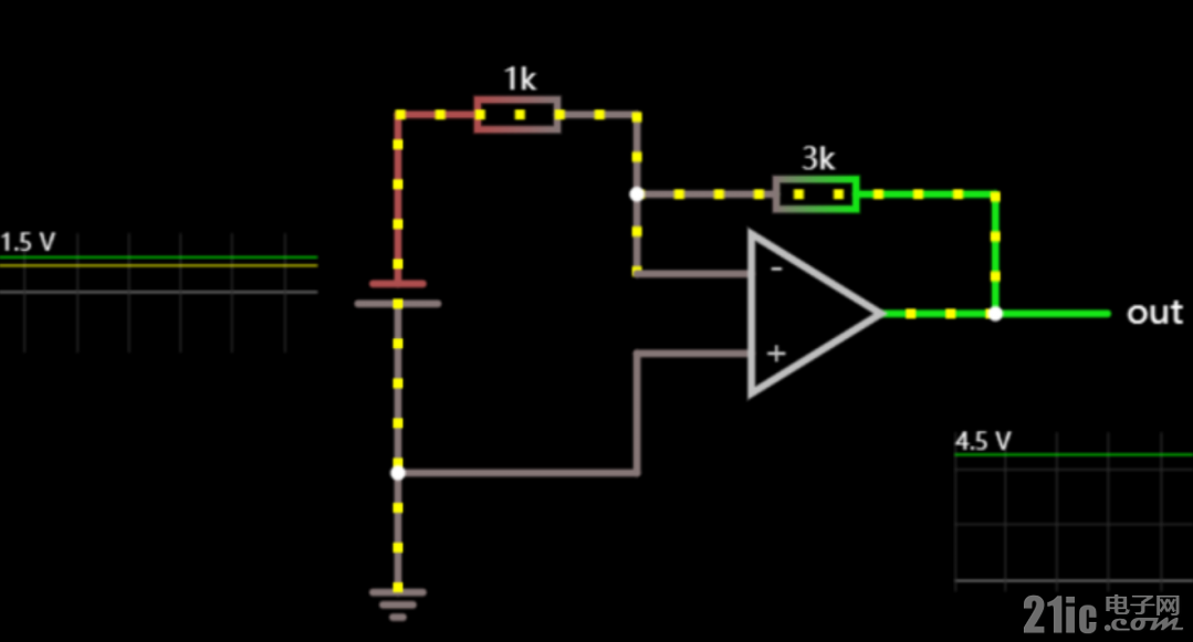

当负反馈电路加入电阻之后,则会形成运算放大器,将会对输入端电压进行放大,具体电路如下图2。其中3K电阻用R2表示,1K电阻用R1表示。
正端输入电压1.5V,输出电压4.5V,具体放大倍数计算公式如下:
即4.5V=(3K/1K)*1.5

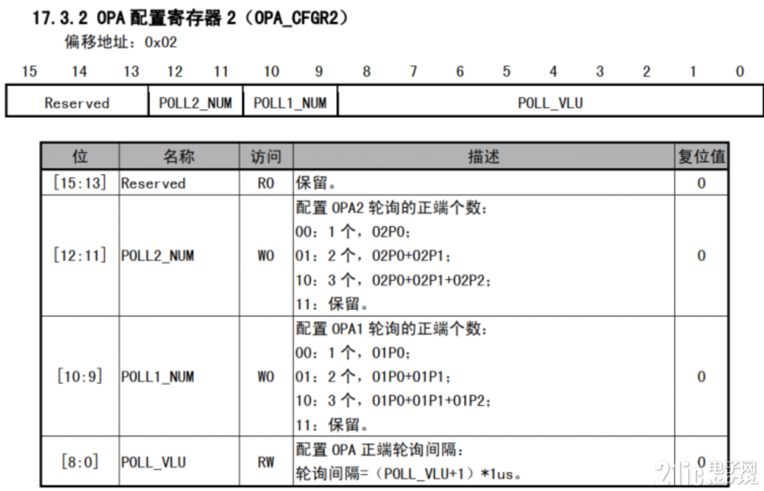

3、当OPA设置正端输入轮询功能
当OPA设置正端输入轮询功能时,正端引脚是固定的,不需要配置,如下图。直接配置正端轮询的个数即可。负端引脚以及输出引脚还是需要配置的,输出引脚同样可以配置为通用IO或ADC采样通道。具体电路类似下图,会依次对正端通道进行轮询。
配置为轮询模式时,还需要配置轮询的间隔时间,会根据该时间依次对正端输入进行轮询。类似于单刀三掷开关切换的时间。

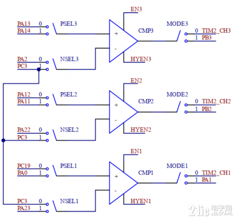

三、关于CMP的应用
关于CMP的应用,其输入输出引脚示意图如下:
其输出通道可配置为I/O或者内部定时器通道。
(1)当输出通道配置为普通I/O时
当输出通道配置为普通I/O,作为CMP,当正端电压大于负端电压,则输出端IO口引脚电平为高电平,否则为低电平;
(2)当输出通道配置为内部定时器通道
当输出通道配置为内部定时器通道,个人理解,通过内部定时器通道,可获取比较器输出端电平变化的一个时间,可通过将该定时器通道配置为输入捕获模式,捕获发生边沿触发时一个计数器的值,比如设置为上升沿触发,当比较器输出高电平,则会触发中断,获取到一个计数值,通过该计数值可得到相应的时间。
