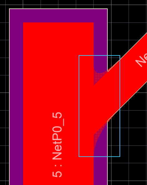

 这是我们的整个规则,再设计前,我们需要将规则进行修改,比如,我们在走线时用多宽的线,焊盘最大和最小的尺寸为多少,以及丝印、焊盘、阻焊等等,他们相互之间的距离。这些问题我们需要提前规定好,这样可以为后期避免很多不必要的麻烦。 至于详细的规则,大家根据自己的需要进行修改。 规定好之后,我们开始走线,要求不同网络之间不能连线,同一层的线,不同网络之间不能有交叉。简单的说就是不能出现短路。另外,布线不能出现锐角或者直角的情况,这种布线会对信号的削弱比较大。 连线连好之后,我们就可以进行补泪滴和敷铜了。补泪滴是为了减小信号的削弱,敷铜是为了能够很好的散热。
 打开工具,有一个滴泪的选项。
 选择之后会弹出一个窗口,在这个窗口中,我们不需要做调整,保持默认直接点击OK。
 补完之后,我们可以看到明显的效果。

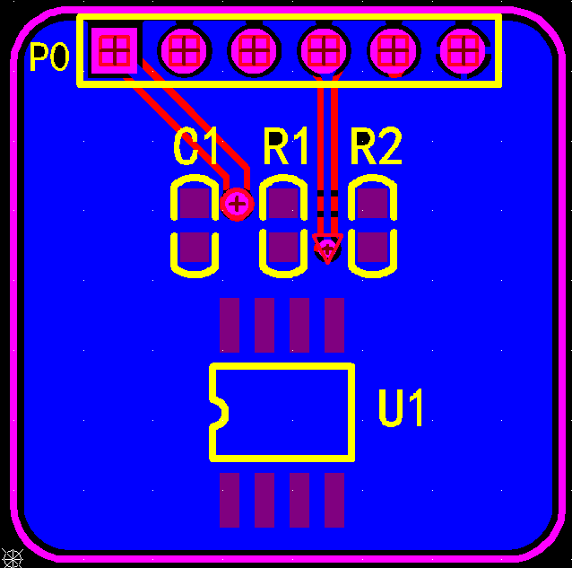

 补完之后,我们在上方快捷键里面选择放置多边形平面
 然后会弹出一个界面,在这个界面中作出以下配置
 敷铜的方式,大家可以自由选择,一般常用的是前两种。
 敷铜结束之后,如图所示。
 我们可以按3切换到3D模式下观看。

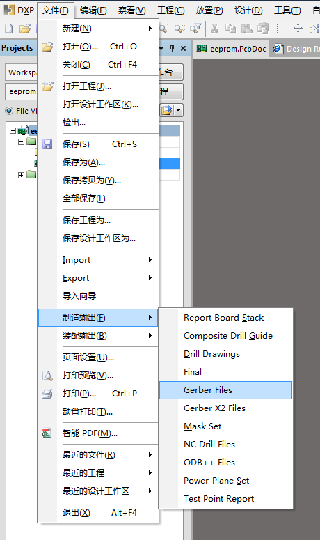

 在以上设计完成后,我们就可以进行打板生产了,那么我们需要生成必须的打板文件。

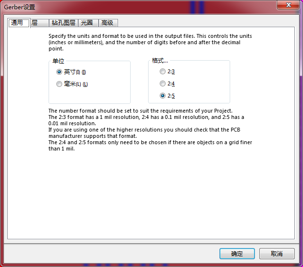

 首先我们要处在PCB文件界面,然后打开文件->制造输出->Gerber Files
 在这个界面我们不需要设置,打开第二个窗口

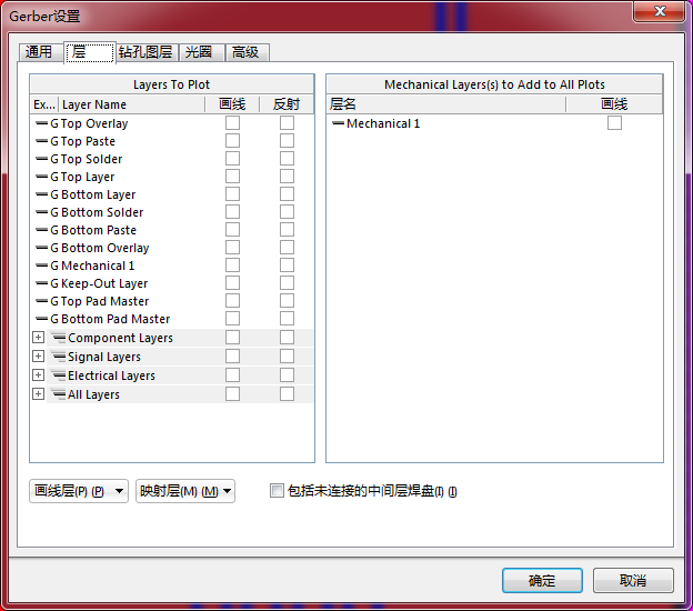

 在这个界面需要我们设置一下用到的层,左下角画线层点开,选择所有使用的。映射层,不需要设置。

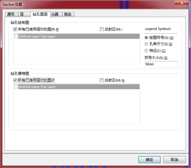

 第三个窗口,我们可以全部勾选上。
 其他的不需要设置,直接点确定,就可以得到我们打板所需的第一个文件。

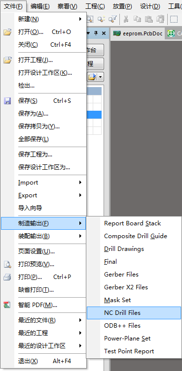

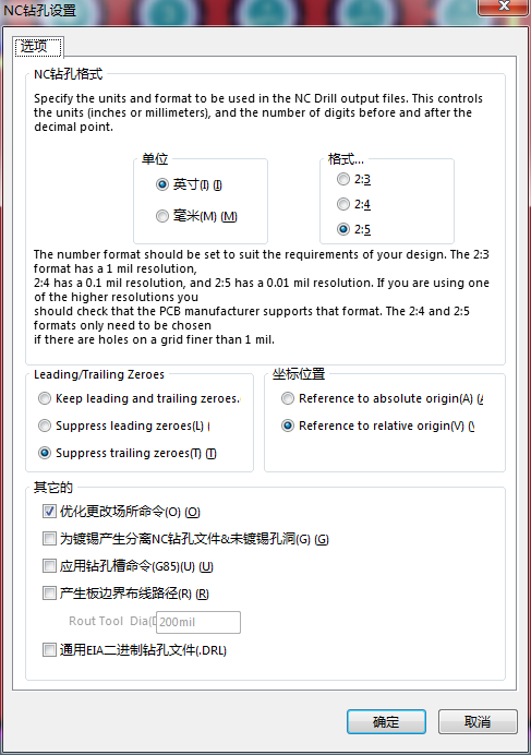

 然后回到我们的PCB文件,仍然打开文件,选择制造输出,然后选择NC Drill Files
 然后会出现一个窗口,在这个窗口里面,我们保持默认即可,直接点击确定。
 然后再点击确定,就可以得到我们的钻孔文件了。这两个文件就是我们打板所需的必要文件,把这两个文件给到打板厂就可以制作成品了。 打完板之后就是贴片了,贴片的话,我们需要产生一个BOM表,贴片厂可以根据提供的BOM表进行贴片。
