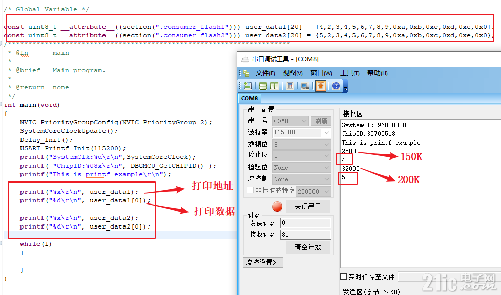

关于在MRS开发环境下,针对CH32V系列MCU FLASH分配,具体方法如下:
比如开辟一段空间,存放数组等数据,首先在ld文件中修改FLASH分配,如下图:
  1. .consumer_flash1 :
  2.     {
  3.         . = ALIGN(4);
  4.     }AT>FLASH1
  5.
  6.     .consumer_flash2 :
  7.     {
  8.         . = ALIGN(4);
  9.     }AT>FLASH2
其次,在程序中使用分配好的FLASH1和FLASH2,如下图,将两个数组分别放到FLASH1区域和FLASH2区域。然后打印查看对应的地址和数据,发现没有问题,说明操作成功。
  1. const uint8_t __attribute__((section(".consumer_flash1"))) user_data1[20] = {4,2,3,4,5,6,7,8,9,0xa,0xb,0xc,0xd,0xe,0x0};
  2. const uint8_t __attribute__((section(".consumer_flash2"))) user_data2[20] = {5,2,3,4,5,6,7,8,9,0xa,0xb,0xc,0xd,0xe,0x0};
  3.
  4. printf("%x\r\n", user_data1);
  5. printf("%d\r\n", user_data1[0]);
  6. printf("%x\r\n", user_data2);
  7. printf("%d\r\n", user_data2[0]);
最后可通过编译器查看分配空间是否合理,如下,分配合理。
