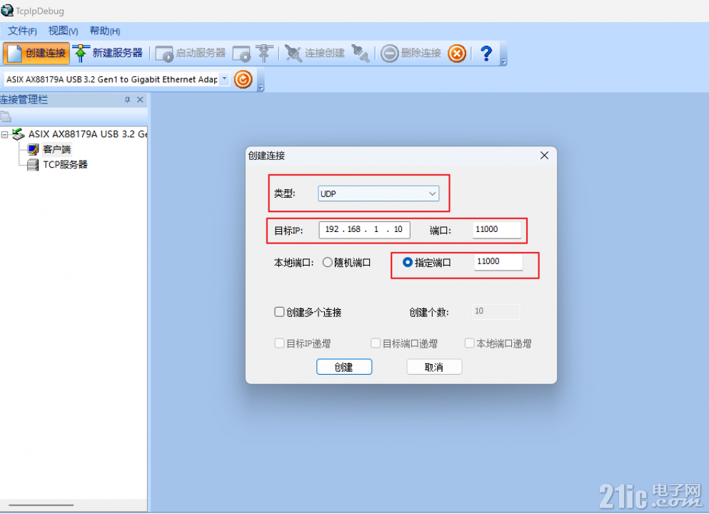

连接完成后,打开TcpIpDebug软件,点击创建连接,类型选择UDP类型,指定端口,端口号可根据自己需求进行修改,目标IP是开发板的IP地址,如下图:
创建完成后,点击创建,即可进行连接,连接成功之后可进行收发测试,如下图:
UDPServer例程的使用配置和UDPClient例程的使用配置基本是一致的,TcpIpDebug使用时目标IP地址都是板子的IP地址。
