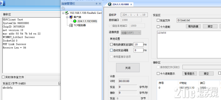

收组播ip为224.1.1.10的数据包

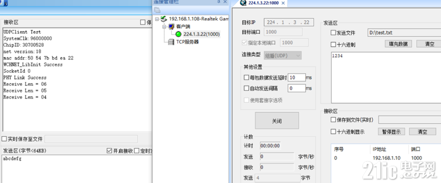

收组播ip为224.1.3.22的数据包
以上可以看出已经实现接收所有组播包

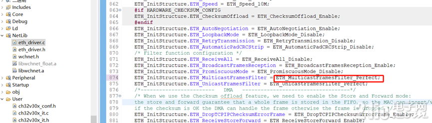

首先需要将接收组播方式改成完美过滤

在组播ip为224.1.1.10时,可以正常收到数据

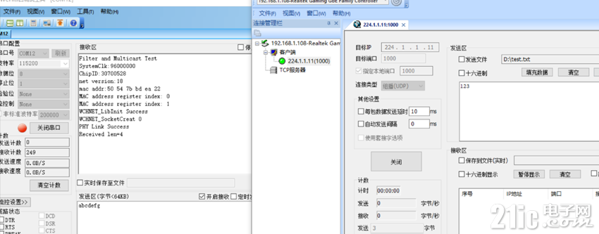

当改变组播ip为224.1.1.11时,则无法正常接收数据,只能接收指定组播ip的数据包

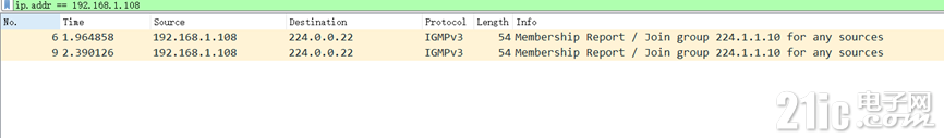

有的调试助手无法收到板子发出的组播,那是因为该调试工具没有发出加入组播组的请求,例如,我们发送的组播ip为224.1.1.10,正常的应该是如下图所示发出一个加入组播的请求,若是调试工具没有发出该请求,则无法收到数据,可尝试更换调试工具或者尝试手动发出加入组播请求
