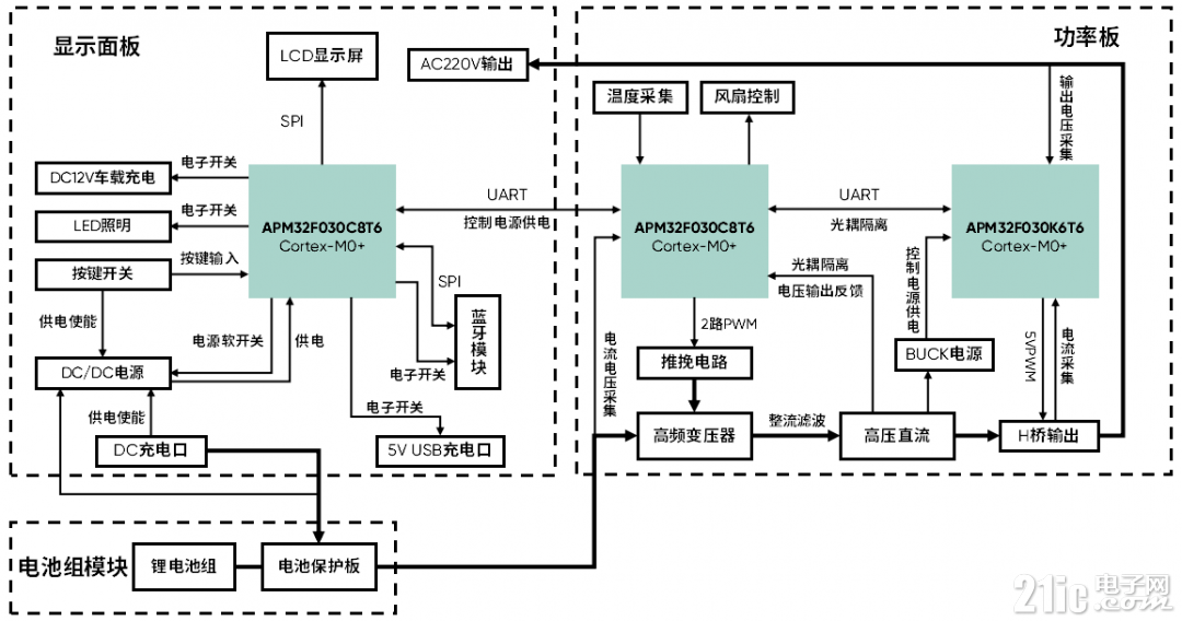

极海户外电源应用方案采用了三颗APM32F030系列MCU芯片,协同实现对方案显示面板及功率板的驱动控制,并配置了多种保护功能及智能LCD屏显交互功能,支持多种接口连接,可提供安全稳定的充放电性能。
极海APM32F030户外电源应用方案介绍:
ž   采用隔离型DC-DC升压电路纯正弦波输出,采用推挽谐振变换结构;
ž   推挽级无漏感吸收回路额定500W功率;
ž   支持DC 21V~27±0.5V充电、以及高达300W输入功率的PV太阳能板充电,可实现更长的户外续航时间;
ž   输出电压:220VAC±1%,额定输出电流:2.5A,输出频率:50Hz±0.1Hz;
ž   配置智能LCD屏显,可以显示实时工作状态,并配合实现异常报警;
ž   具备3个USB-A充电接口,其中12V的输出接口,支持12V车载充电;
ž   具备开机软启动输出逆变保护,直流母线电压过压和欠压保护,输出过载保护,输出过流保护,PCB过温保护,IGBT过温保护以及输出短路保护等功能。
极海APM32F030户外电源方案框图
极海APM32F030芯片介绍:
ž   极海APM32F030系列工业级基础热门型MCU,采用Arm® Cortex®-M0+内核,工作主频48MHz;
ž   内置2路PWM输出的定时器连接驱动电路和功率管实现推挽谐振输出控制;
ž   16路12-bitADC,可实现电池电压和电流实时采样需求,配合外部运放,可获得更稳定的电流环控制及母线电压欠压/过压/过流/过载等保护功能;
ž   集成SPI/I2C/USART等外设接口,可实现与多种外部器件的通讯要求,满足更广泛的设计应用需求。
