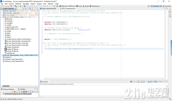

Include文件夹包含工程所需的头文件路径
首先,右键项目名,Properties → \rightarrow → C/C++ General → \rightarrow → Paths and Symbol
然后,选择GNU C 在Includes标签下选择Add,将你工程的head文件夹添加进来,就找得到头文件
Autogen 由software component工具生成,每个工程各不相同,里面都是组件的驱动文件例如蓝牙硬件的驱动,gatt协议,gatt数据库,命令行组件等。
Config配置文件目录,存放各个组件的配置,例如led硬件引脚定义,时钟配置等
Gecko_sdk_4.4.0:EFR32的sdk目录:app目录存储了mcu,board的example,hardware存储了开发板的支持库,platform存储了外设库函数,cmsis头文件等。GNUARM存储了编译后的可执行文件和分散加载文件,util中存储了第三方库例如tiny printf。
App.c和app.h用户代码文件。Main函数主程序。
.Pintool 用于分配引脚功能
.Slcp文件工程的配置文件,可以在此去图形化配置芯片功能

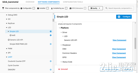

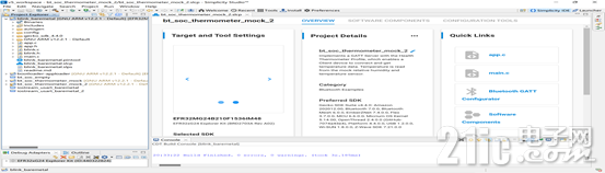

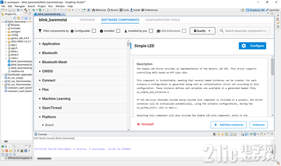

再点software component ,到如图
左边是芯片支持的组件,以层级形式排列。右边是具体的LED组件,它在platform->LED->simple led下,右边视图里显示了组件描述,该组件依赖的其他组件,相关文档.
下图显示了simple led的组件依赖。
包括Led的驱动文件,片上外设的用到的驱动文件时钟管理单元,GPIO库文件,设备状态文件。在之后写的代码分析中会看到组件的源代码在工程中的使用。

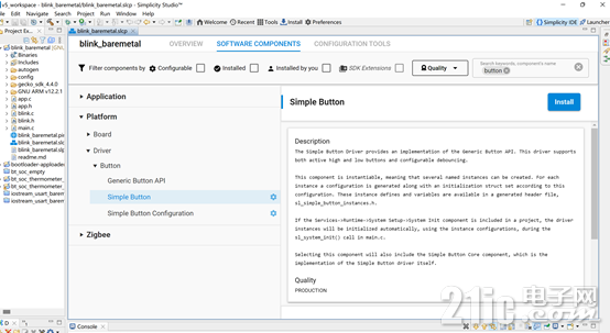

该如何找需要的组件。
以button为例。
1.      一个组件一个组件的看。
2.      右上角的搜索框搜button
左侧会显示,含有button关键字的所有组件。

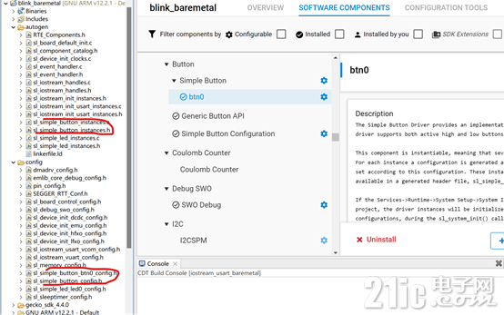

点击install添加simple button库,他会自动下载相关依赖。

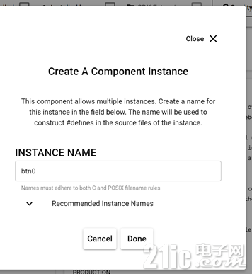

创建具体的button实例并起个名字,之后选择done。
添加了一个bt0的实例
