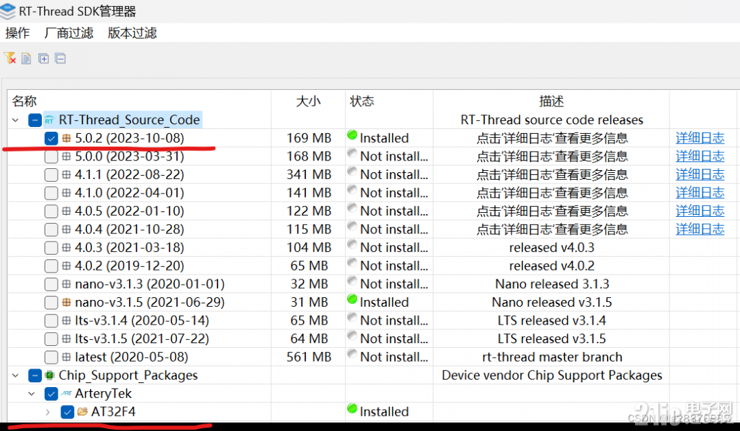

运行RT-Studio, 在搜索栏输入SDK。
运行SDK Manager.
选择安装rt-thread源码5.0.2和AT32F4软件包。

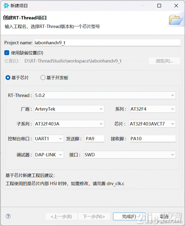

2.1 创建项目
文件菜单-新建-RT-Thread项目,选择rt-thread版本,单片机型号。由于掌上实验室V9内置at-link仿真器(dap-link),所以调试器选择DAP-LINK即可。

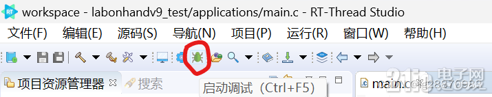

2.2 调试项目

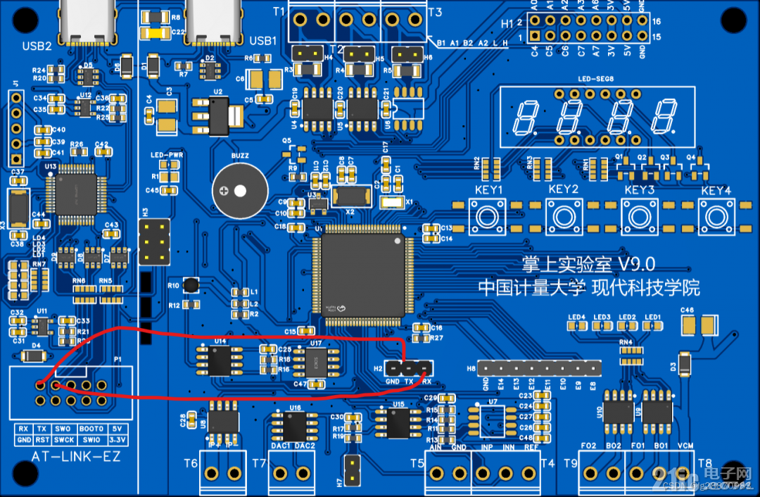

把目标板的uart1的tx,rx分别连接到at-link的rx,tx。如上图中的红色连线。
打开调试终端(我用的是mobaXTerm),  新建session。

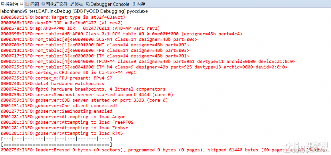

以上准备工作完成后,下载程序启动调试。
下载完成。终端输出如下,说明rt-thread成功启动。
- RT -     Thread Operating System
/ | \     5.0.2 build Dec 30 2023 16:35:35
2006 - 2022 Copyright by RT-Thread team
点击“继续”运行程序,mobaXTerm中可以看到程序运行结果,每秒打印一次“Hello RT-Thread!"。
