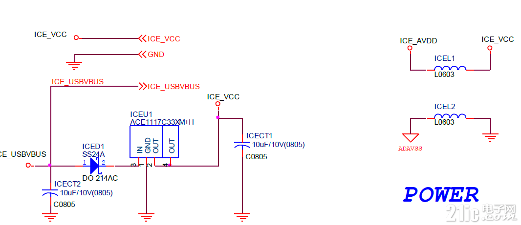

 楼主| 天灵灵地灵灵 发表于 2024-1-21 21:26 | 显示全部楼层 |阅读模式
这个是官方的开发板的原理图,没标记参数。。。选择多大的合适呢?
 楼主| 天灵灵地灵灵 发表于 2024-1-21 21:27 | 显示全部楼层
另外板子上的这个有极性电容怎么标记的是C0805啊,0805的陶瓷电容不是无极性的吗?
xixi2017 发表于 2024-1-21 21:31 | 显示全部楼层
100MHz下50欧姆到300欧姆之间的都可以。
huangcunxiake 发表于 2024-1-21 22:21 | 显示全部楼层
加那个二极管的目的是什么?
laocuo1142 发表于 2024-1-23 10:26 | 显示全部楼层
选择适当的电感值对于模数隔离非常重要,因为它能够影响信号质量和系统稳定性
OliviaSH 发表于 2024-1-23 16:06 | 显示全部楼层
另外板子上的这个有极性电容怎么标记的是C0805啊,0805的陶瓷电容不是无极性的吗? ...
是不是贴片钽电容
勇敢的大白菜 发表于 2024-1-25 13:19 | 显示全部楼层
200欧姆左右
小明的同学 发表于 2024-1-28 19:38 | 显示全部楼层
至少要50欧姆吧。
埃娃 发表于 2024-1-29 10:18 来自手机 | 显示全部楼层
一百来欧吧
