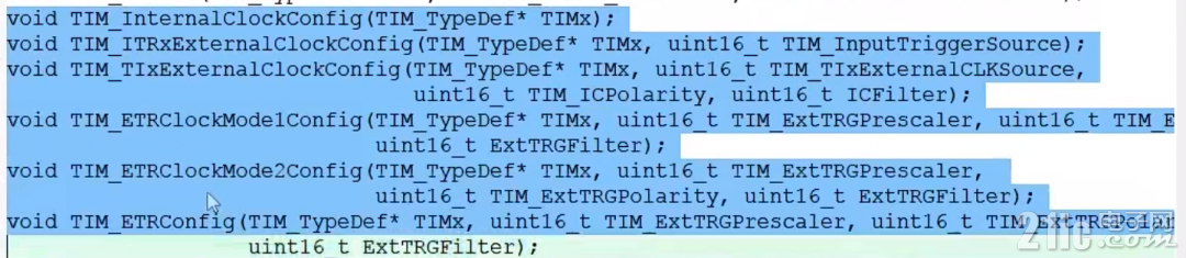

这六个函数对应的就是时基单元的时钟选择部分,即对时钟源选择要用这六个函数,可以选择RCC内部时钟、ETR外部时钟、ITRx其他定时器、TIx捕获通道这些
TIM_InternalaockConfig。选择肉部时钟,参数只有一个ITMx
TIM_ITRxExternalClockConfig,选择ITRx其他定时器的时钟,参数是TIMx,选择要配置的定时器和InputT日哥rSource,选择要接入哪个其他的定时器,调用一下即可
TIM_TIxExternalClockConfig,选择TIx捕获通道的时钟,参数有个,第一个是TIMx,第二个是具体的某个引脚,第三个ICPolarity和ICFilter,是输入的极性和滤波器。对于外部引脚的波形,一般都会有极性选择和滤波器,这样会使得更加灵活
TIM_ETRClockMode1Config,选择ETR通过外部时钟模式1输入的时钟,参数ExtTRGPrescaler,外部触发预分频器,可以对ETR的外部时钟再提前做一个分频。Polarity和Filter,是极性和滤波器
TIM_ETRClockMode2Config,是选择ETR通过外部时钟模式2输入的时钟,参数的功能同上
TIM_ETRConfig,是单独用来配置ETR引脚的预分频器、极性、滤波器这些参数的

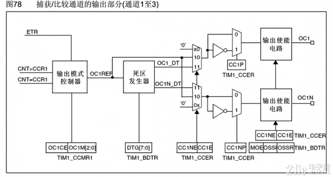

3、输出比较通道(高级)【了解】

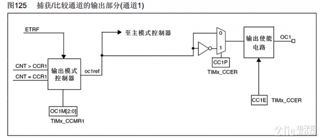

4、输出比较通道(通用)
 楼主| 米多0036 发表于 2024-1-24 01:14 | 显示全部楼层
5、输出比较模式
此处的输出模式即为上图中的输出模式控制器的内容

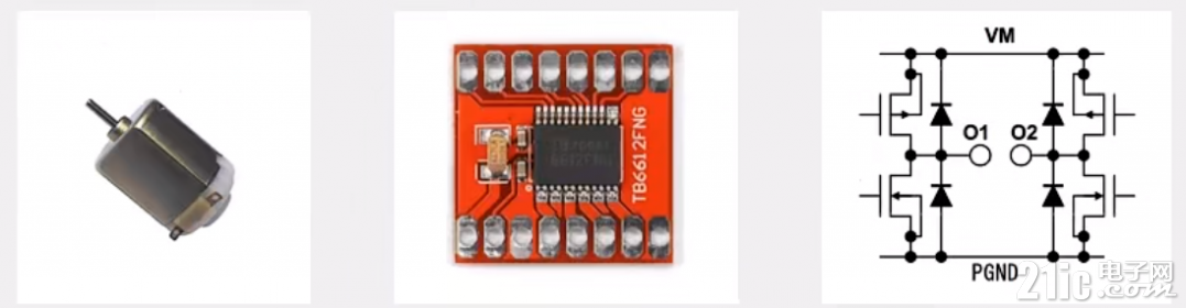

8、直流电机及驱动简介
直流电机是一种将电能转换为机械能的装置,有两个电极,当电极正接时,电机正转,当电极反转时,电机反转
直流电机属于大功率器件,GPIO口无法直接驱动,需要配合电机驱动电路来操作
TB6612是一款双路H桥型的直流电机驱动芯片,可以驱动两个直流电机并且控制转速和方向

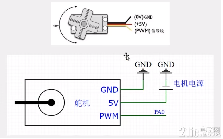

9、舵机简介
舵机是一种根据输入PWM信号占空比来控制输出角度的装置
输入域PWM信号要求:周期为20ms,高电平宽度为0.5ms~2.5ms
 楼主| 米多0036 发表于 2024-1-24 01:16 | 显示全部楼层
