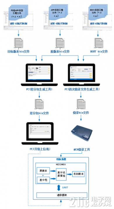

小华差分升级方案代码量小,移植简单,方案适用性强,成本低,可以帮助用户在产品开发中快速实现固件的差分升级,方案的差分升级过程如图1所示。本方案的主要功能特点:
灵活
差分代码按块传输和还原,差分块大小可设置,还原时自适应差分块大小;
省时
只更新有差异的块,保证最少量更新,差分包最小仅为目标版本的1%;
安全
采用双备份机制,支持异常情况版本回滚,防止意外变砖;
兼容
兼容全量升级,方便用户多场景升级;
可靠
升级前校验机制确保差分包正确合法,原版本或者目标版本有一个检测信息出错可以准确修复;
智能
目标版本差异量太大、差分包超出规划空间或目标版本大小超出规划空间,工具智能提示。
图1 小华差分升级过程示意图

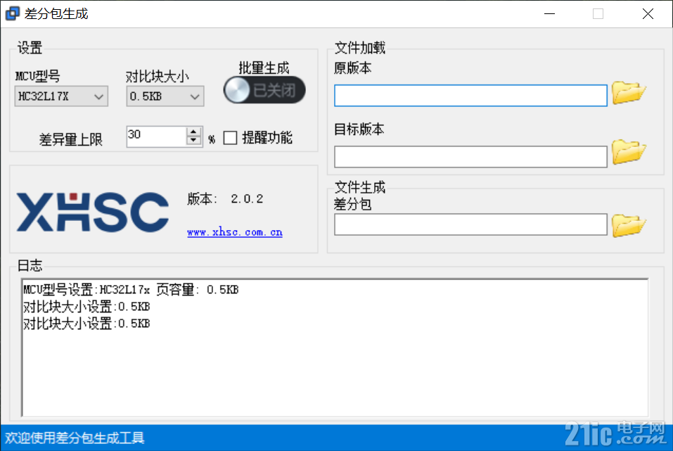

2. 差分包生成工具
当要升级到目标版本时,需要传输的升级文件是差分包,而非整个目标文件。差分包生成工具软件界面如图3所示,通过该工具选择原版本文件(升级前App固件)、目标版本文件(升级后App固件)和差分包的存放位置,对比块的大小等,即可以生成原版本与目标版本的差分包文件。
图3 差分包生成工具界面

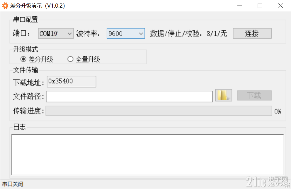

3. 升级上位机
在产品研发时,可以先使用升级演示上位机进行差分升级演示及评估,升级上位机界面如图4所示。
图4 升级演示上位机界面

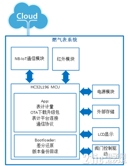

本案例是以小华HC32L196作为主处理器实现的智能燃气表,通过NB-IoT模块实现远程通信和固件升级,燃气表的系统框图如图5所示。因为燃气表的供电方式是电池供电,升级过程要求时间短、传输数据量少、功耗低,因此固件的升级方式采用小华的差分升级方案,数据通过NB-IoT模块透传实现。
图5 燃气表系统框图

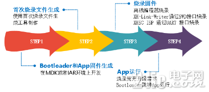

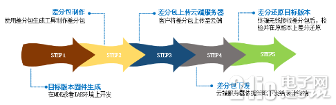

燃气表首次烧录固件的过程示意图如图6所示;若对于已经在运行中的燃气表要升级,则升级的实现过程示意图如图7所示。
图6 首次烧录过程示意图
图7 差分升级过程示意图
