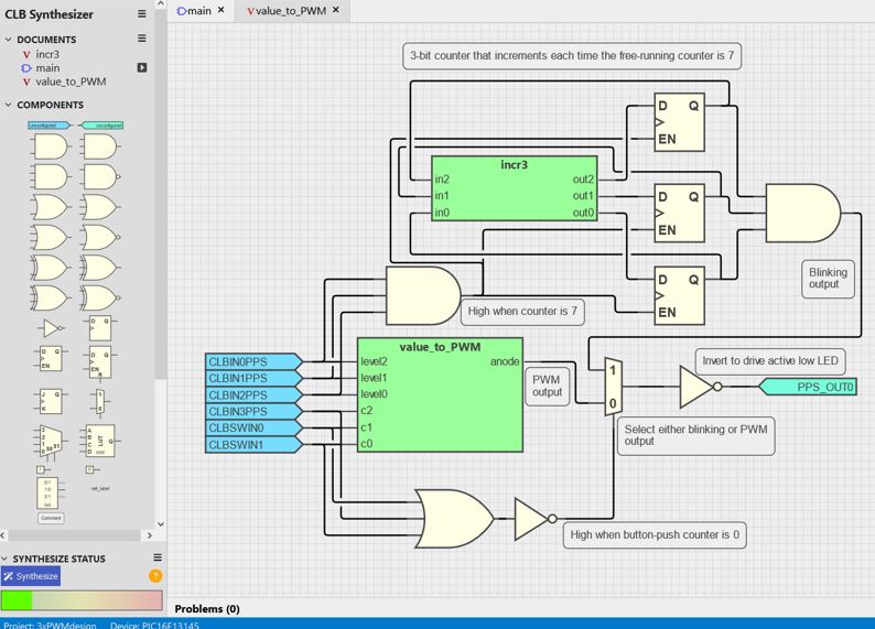

—— 新型可配置逻辑模块(CLB)提供量身定制的硬件解决方案,有助于消除对外部逻辑元件的需求
为了满足嵌入式应用日益增长的定制化需求,Microchip Technology Inc.(微芯科技公司)推出PIC16F13145系列单片机(MCU),提供量身定制的硬件解决方案。该系列MCU配备了全新的独立于内核的外设(CIP),即可配置逻辑电路模块,可直接在MCU内创建基于硬件的定制组合逻辑功能。由于集成到MCU,CLB使设计人员能够优化嵌入式控制系统的速度和响应时间,无需外部逻辑元件,从而降低了物料清单(BOM)成本和功耗。图形接口工具可帮助使用CLB综合定制逻辑设计,进一步简化了流程。PIC16F13145系列专为利用定制协议、任务排序或 I/O 控制来管理工业和汽车领域实时控制系统的应用而设计。
Microchip负责8位单片机业务部的副总裁Greg Robinson 表示:“可配置逻辑单元 (CLC)模块集成到 Microchip MCU 中已有十多年历史,新发布的CLB模块是我们可定制逻辑产品发展的新阶段,使该系列MCU能够用于通常属于独立可编程逻辑器件领域的应用。当今市场上很少有单芯片解决方案能像PIC16F131系列MCU那样解决嵌入式工程师的设计难题。新型MCU可处理定制逻辑功能,最大限度地降低功耗,简化设计,并能适应不断变化的设计要求。”
由于CLB的运行不依赖于CPU的时钟速度,因此能改善系统的延迟,并提供低功耗解决方案。CLB可用于在CPU休眠模式下做出逻辑决策,从而进一步降低功耗和软件依赖性。PIC16F13145 MCU还包括一个具有内置计算功能的快速10位模数转换器(ADC)、一个8位数模转换器 (DAC)、快速比较器、8位和16位定时器以及串行通信模块(I2C和SPI),从而可以在没有CPU的情况下执行许多系统级任务。该系列将提供从8引脚到20引脚的各种封装。
开发工具
PIC16F13145 系列MCU得到MPLAB® 代码配置器(MCC)支持 ,这是MPLAB X IDE中一个免费软件插件,提供了一个基于GUI的简便接口,用于配置器件和板载外设(包括 CLB)。该接口可为高级用户提供使用硬件描述语言(HDL)的选项,通过原理图设计所需的定制逻辑,从而缩短开发时间。新的合成器有两种选择:集成到MCC,以及在线方式logic.microchip.comPIC16F131 Curiosity Nano 评估工具包为使用 PIC16F131 系列进行设计提供全面支持,可协调实现无缝嵌入式开发体验,缩短产品上市时间。
