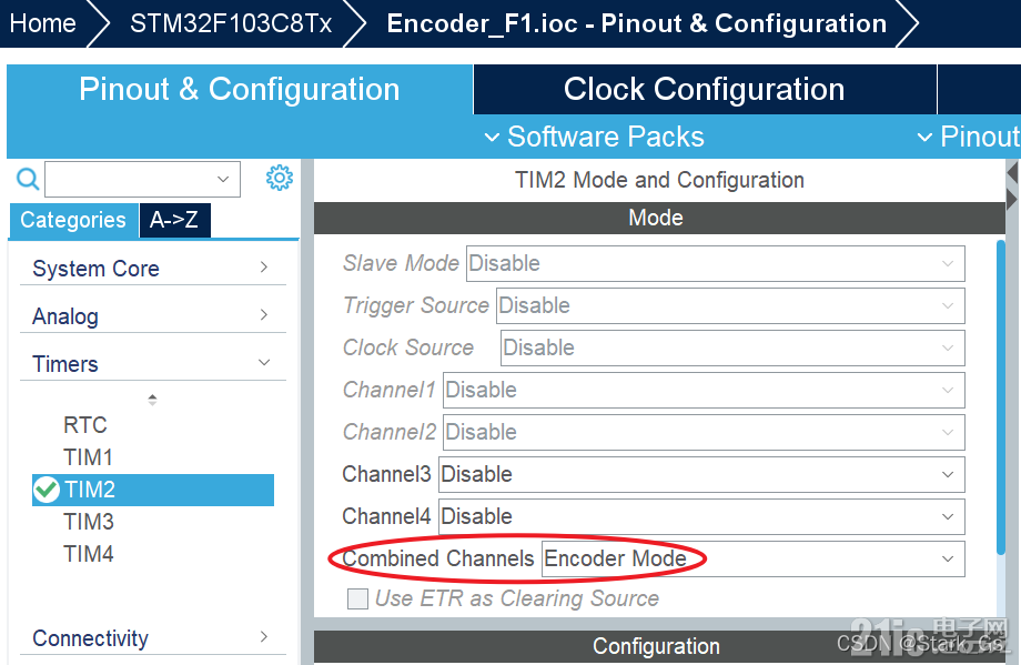

使用 CubeMX 来配置 Encoder 功能
选择 Encoder 模式

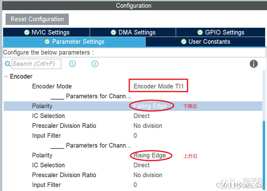

kzlzqi|  楼主 | 2024-1-30 16:48 | 只看该作者
设置 Encoder 的模式为 TI1
设置 TI1 模式下 TIMx_CCER 寄存器的 CC1P 位,计数为下降沿
以上配置结合 EC11 数据手册,MCU 的 Encoder 接口模式进行配置
