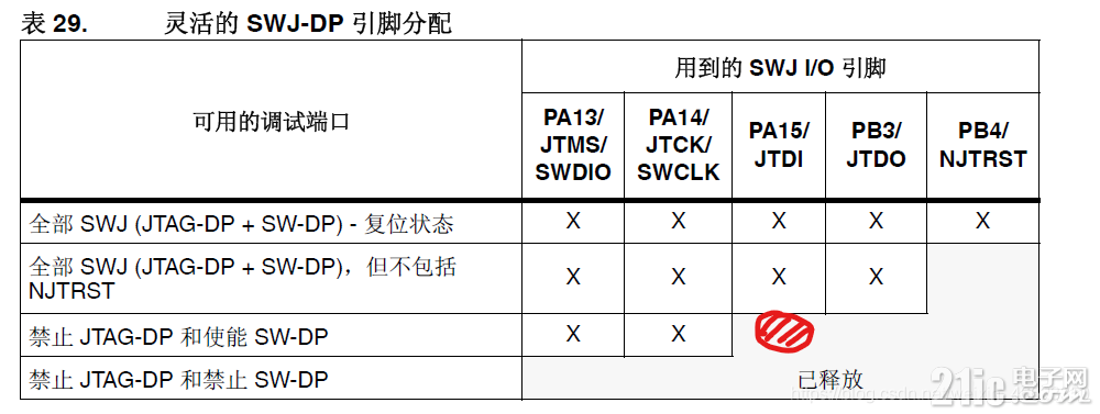

按照提示,在烧录时按Reset按键,成功烧录了软件。使用一行行注释排除的方法,最后定位在DS18B20_Init初始化函数这。程序使用了PB15作为了18B20的输入,这个口也是JTAG的接口,在使用时,不能按照常规GPIO口进行配置。使用时,需要先禁止JTAG,然后使能SWD。如果弄成了最后一种模式就SW下载方式无效,需要按住Reset复位重新连接烧录了。

为了验证这个想法,在程序中将A15改为B15。更改初始化函数、
u8 DS18B20_Init(void)
        GPIO_InitTypeDef  GPIO_InitStructure;
  RCC_AHB1PeriphClockCmd(RCC_AHB1Periph_GPIOB, ENABLE);//使能GPIOA时钟,改为使能GPIOB时钟
  //GPIOA15,改为了GPIOB15
  GPIO_InitStructure.GPIO_Pin = GPIO_Pin_15;
  GPIO_InitStructure.GPIO_Mode = GPIO_Mode_OUT;//普通输出模式
  GPIO_InitStructure.GPIO_OType = GPIO_OType_PP;//推挽输出
  GPIO_InitStructure.GPIO_Speed = GPIO_Speed_50MHz;//50MHz
  GPIO_InitStructure.GPIO_PuPd = GPIO_PuPd_UP;//上拉
  GPIO_Init(GPIOB, &GPIO_InitStructure);//初始化
  DS18B20_Rst();
  return DS18B20_Check();
 楼主| 9dome猫 发表于 2024-1-31 23:37 | 显示全部楼层
更改头文件定义
//IO方向设置
#define DS18B20_IO_IN()  {GPIOB->MODER&=0XCFFFFFFF;GPIOB->MODER|=0;}        //PA15输入模式,改为PB15
#define DS18B20_IO_OUT() {GPIOB->MODER&=0XCFFFFFFF;GPIOB->MODER|=0x40000000;}         //PA15输出模式,改为PB15
IO操作函数
#define        DS18B20_DQ_OUT PBout(15) //数据端口        PA15,改为PB15
#define        DS18B20_DQ_IN  PBin(15)  //数据端口        PA15,改为PB15

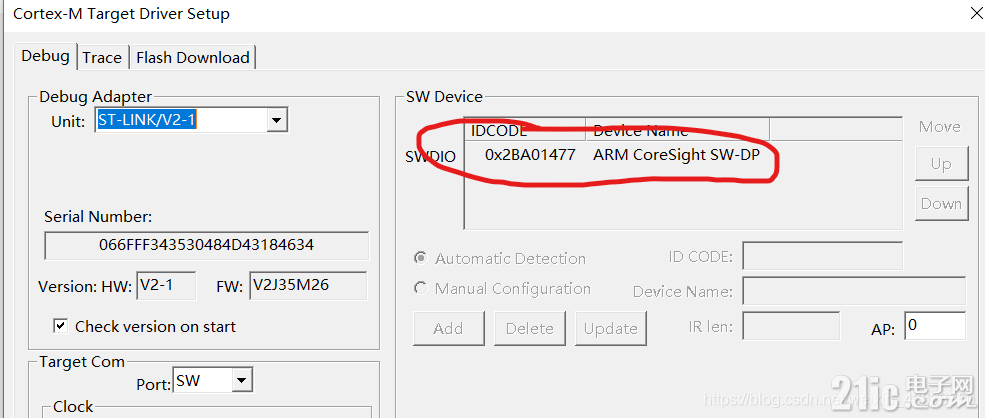

更改后,可以通过编译,下载后,KEIL也能扫描到设备。

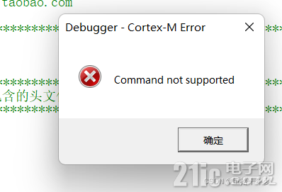

6.3 能识别到芯片,但是下载时弹出报错对话框
使用5.34版本的Keil,能识别到芯片,但是下载时报错 Command not supported

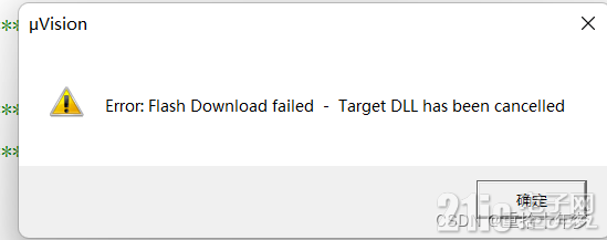

点击确认下,报另外一个错误
 楼主| 9dome猫 发表于 2024-1-31 23:38 | 显示全部楼层

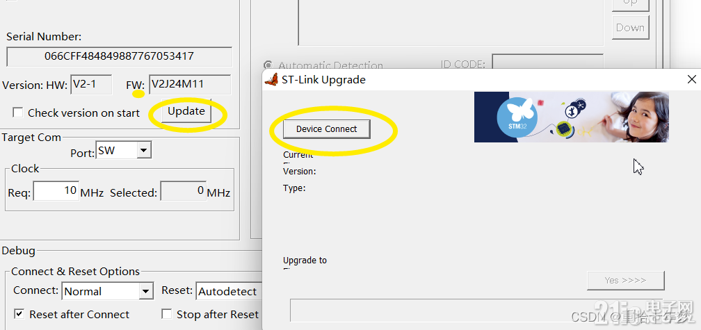

原因是新版本软件对未能及时升级STLINK固件的烧录器进行了封杀。需要升级仿真器的固件。当然盗版仿真器不能升级固件,唯一的解决办法是将Keil进行降级处理,降低到5.27版本。下图是在keil升级固件的方法。用正版仿真器实验过,没有这个问题。
