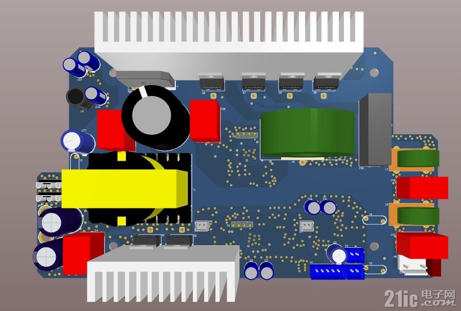

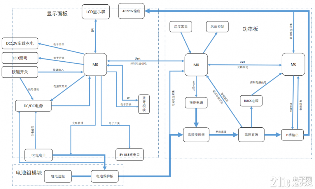

       前段时间便携式户外电源挺火的,于是通过朋友获取到极海有户外电源的方案介绍,极海的户外电源方案采用3个M0实现的纯软件方案,分别用于人机界面、推挽升压和正弦波逆变输出。总体来说,方案设计比较合理,高低压之间通过光耦隔离,并且采用纯软件控制,灵活性强。极海方案:
操作面板主控芯片:APM32F030C8T6
推挽电源主控芯片:APM32F030C8T6
正弦逆变主控芯片:APM32F030K6T6
我的方案
操作面板主控芯片:APM32F030R8T6

zhao133|  楼主 | 2024-8-19 09:06 | 只看该作者
王栋春 发表于 2024-2-4 20:27
这个实物测试过吗?效率如何?
负载             项目            电小二            自研
60W     输入电压        24V           24V
           输入电流        3.68A        3.6A
           输出电压        224.7V        229.9V
           输出电流        0.263A        0.266A
           输出功率        59.1W        61.2W
260W   输入电压        24V           24V
           输入电流        12.65A        12.78A
           输出电压        232.4V        229.9V
           输出电流        1.185A        1.179A
           输出功率        275.5W        271W
460W   输入电压        24V           24V
           输入电流        22.27A        22.31A
           输出电压        232.3V        230V
           输出电流        2.095A        2.081A
           输出功率        487W        478.6W
我这个项目是对标电小二500W户外电源,测试了机组数据,效率与电小二差不多
