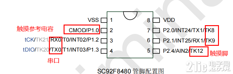

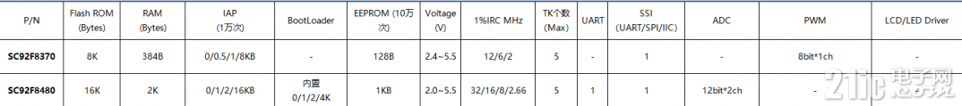

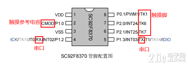

请问有3个触控按键和串口的MCU,最小封装的有什么型号的啊?
RDS小定 发表于 2024-2-18 16:28 | 显示全部楼层
SC92F8370,SOP8,8K FLASH ROM,独立128BEEPROM,384B SRAM,6个GP I/O,5路双模Touch Key(高灵敏度模式,高可靠度模式),3个16位Timer,1路8位PWM.
SC92F8480,SOP8, 2Kbytes SRAM ,16 Kbytes Flash,0~4 Kbytes LDROM,1K bytes独立EEPROM, 5通道可低功耗高灵敏度触控电路,2路12位ADC,4,3个定时器,乘除法器,UART,SSI ,Check Sum校验模块
