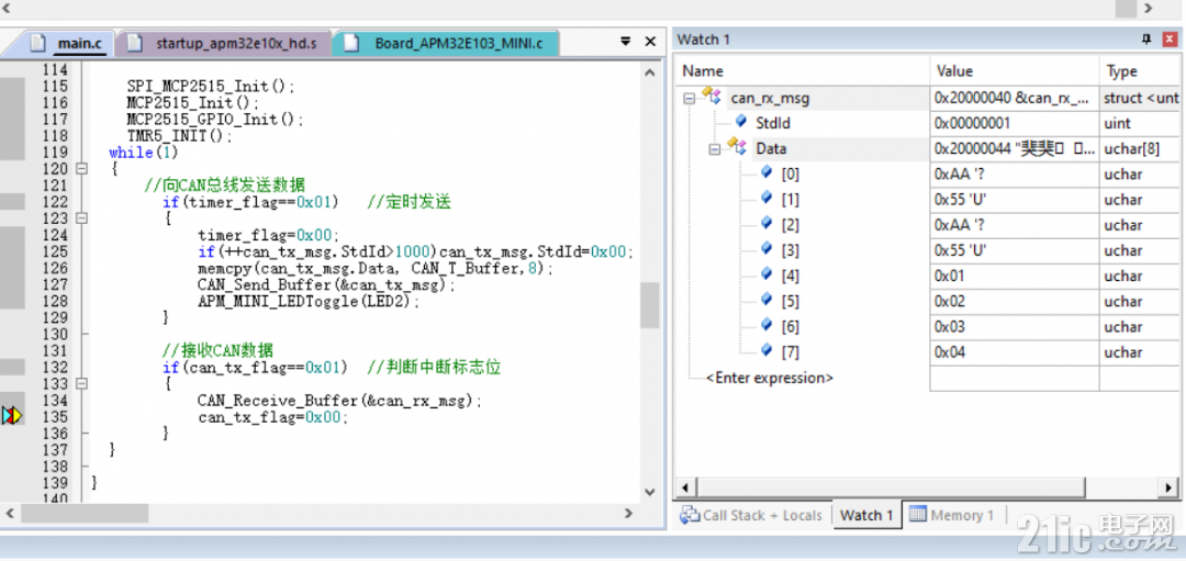

将杜邦线按照引脚配置,接好线后仿真就能测试回环模式下收发数据了。
可以看到断点打到接收部分,可以接收到CAN数据,与发送的数据一致。
如果有其他can设备或者CAN分析仪的话,可以将工作模式改成普通模式,进行设备间的通讯。
