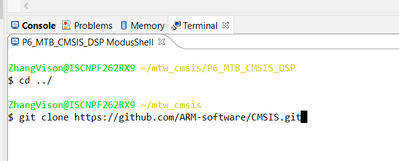

Step1. 用 MTB 2.4 创建一个工程。
Step2. 参考截图,在 terminal 窗口中先后执行以下两个指令,前一个是用来调整路径,后一个是从 github下载 CMSIS 完整库
$ cd ../
Step3. 修改 makefile 中的以下三个位置
DSP_DIR=../CMSIS/CMSIS
VFP_SELECT=hardfp
LDLIBS=$(DSP_DIR)/Lib/GCC/libarm_cortexM4lf_math.a
最后在用户代码文件中 include 对应的 .h 文件(比如 #include "arm_math.h")就可以了。
