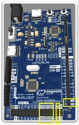

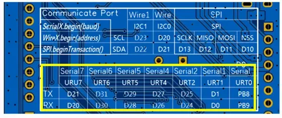

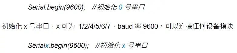

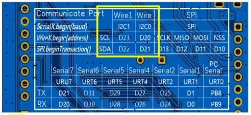

UART提供7组,如下图TH244A001硬件背后,有各组UART的分布与脚位配置,UART串口收发缓冲区设置为256字节。
初始化0号串口,baud率9600。此为用于Arudino IDE串口调试工具使用,使用者无法用于连接其他设备模块。

SPI master提供1组,支持SPI 主机模式,默认频率为18MHz。
SPI.begin();   //初始化对应的SPI
8. IIC

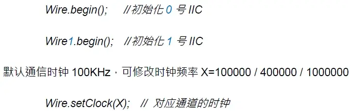

IIC master /slave提供2组,如下图TH244A001硬件背后,有2组IIC的分布与脚位配置,其中20/21 有提供两个位置可以连接,用户可以按照情况,任意使用一个位置即可。

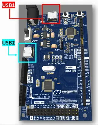

USB提供2组Type C接头,接点内只有DP/DM/PWR/GND作为USB2.0使用
USB1:用来连接计算机,作为下载程序和串口调试时使用,连接到MG84(U5)的USB口上。
USB2:可作为键盘或鼠标连接到计算机使用,连接到MCU的USB口上。
初始化为键盘输出或者鼠标,可以结合摇杆来控制计算机端鼠标。

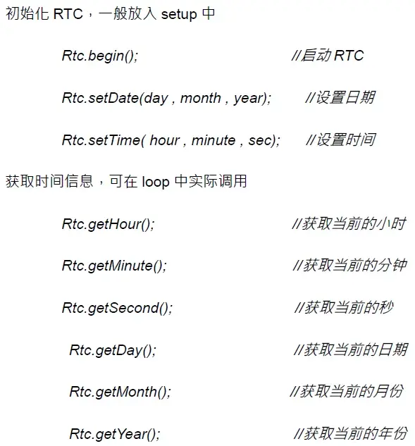

10. RTC
因官方版没有提供标准函数,但笙泉TH244A001开发包设计了一个类class  MG32x02z_RTC,使用者可以直接以如下方式来使用开发板的RTC功

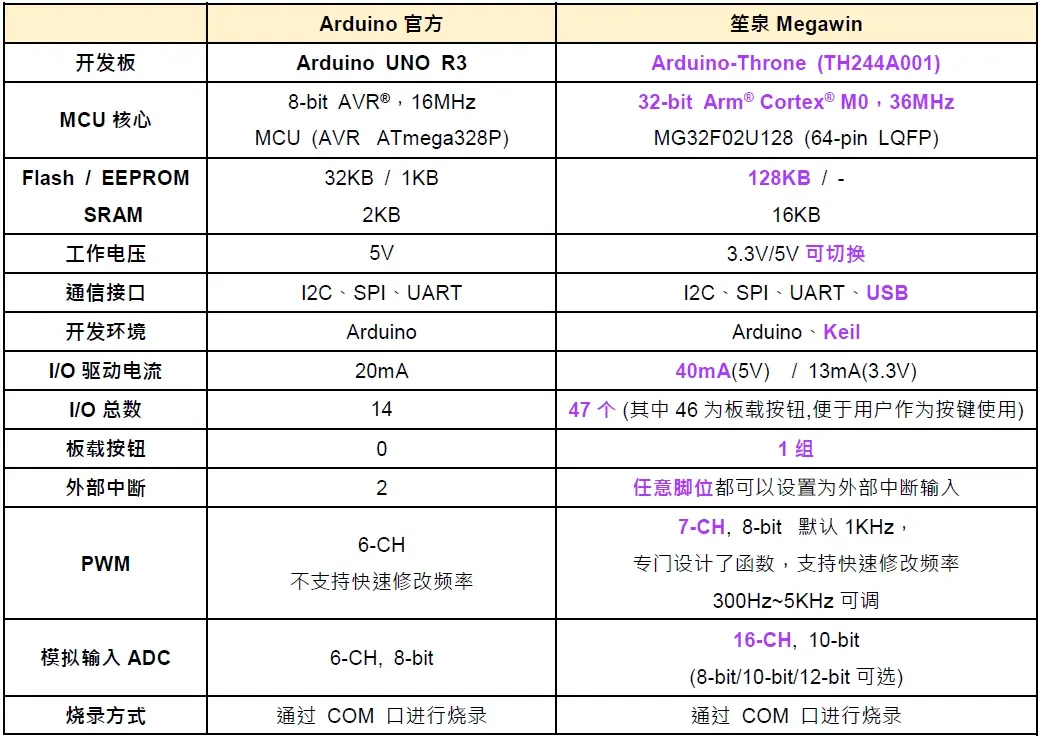

规格综合比较
最后列出与Arduino UNO R3官方的详细规格比较,不论是在MCU核心、各式通信接口或IO数...等效能和支持,笙泉 Arduino-Throne (TH244A001) 皆为更胜一筹。
