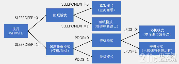

睡眠模式
概念
在睡眠模式下,CPU 时钟关闭,其他时钟均正常工作,电压调节器正常工作,所有的 I/O 管脚都保持它 们在运行模式时的状态,调节器 LDO 以正常功耗模式提供 1.2V 电源(CPU 内核、内存和内嵌外设)。
当 SLEEPDEEP=0,SLEEPONEXIT=0 时,执行 WFI 或 WFE 指令,此时可立即进入睡眠模式。 SLEEP-ON-EXIT 模式
当 SLEEPDEEP=0,SLEEPONEXIT=1 时,执行 WFI 指令,此时当系统从最低优先级的中断处理程序中 退出时,可立即进入睡眠模式。
有如下两种方式进入睡眠模式

深度睡眠模式
概念
比普通睡眠模式更加省电,在深度睡眠模式下,所有 1.2V 时钟关闭,HICK 和 HEXT 振荡器都被关闭,电压调节器以正常工作或低 功耗工作状态给 1.2V 域供电,所有 I/O 管脚都保持它们在运行模式时的状态,SRAM 和寄存器内容保持。

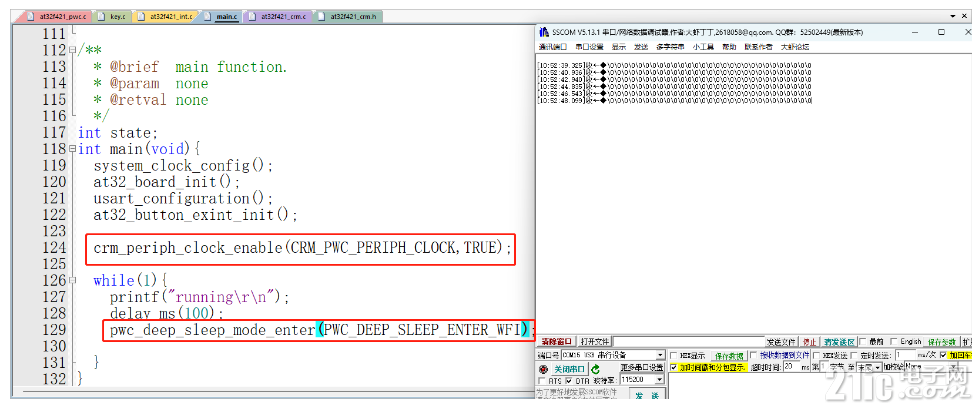

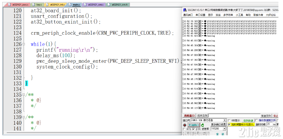

使能PWC外设时钟crm_periph_clock_enable(CRM_PWC_PERIPH_CLOCK,TRUE);
调用函数进入深度睡眠pwc_deep_sleep_mode_enter(PWC_DEEP_SLEEP_ENTER_WFI);
【注意】进入睡眠模式之后再次烧录代码需要按一下复位键之后立即烧录
实验中会发现printf打印的全都是0或者乱码,这是因为深度睡眠模式为了省电关闭了HICK 和 HEXT 晶振所以我们在中断退出睡眠模式之后需要重新调用system_clock_config();打开晶振
