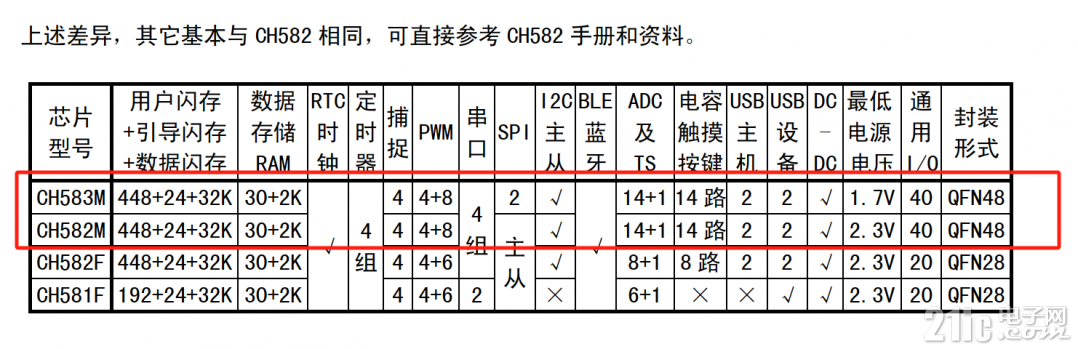

CH583是比CH582还好用的吗?这俩都差什么?引脚是否兼容?
2539752622| | 2024-2-26 11:07 | 只看该作者

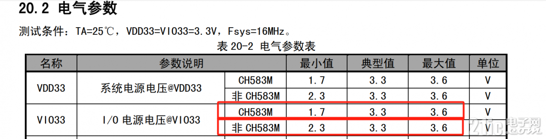

引脚兼容,主要区别是供电电压
其他功能差距:
dspmana| | 2024-3-1 21:20 | 只看该作者
不能简单地说CH583比CH582更好用,这取决于具体的应用需求。
pentruman| | 2024-3-1 22:35 | 只看该作者
在选择CH583还是CH582时,需要根据实际的项目需求来决定。如果需要更多的存储空间,或者需要在较低电压下工作,那么CH583可能是更好的选择。
pmp| | 2024-3-2 03:08 | 只看该作者
相较于CH582,CH583增加了SPI1主机和512KB的闪存,用于存储数据或备份代码,并且支持最低1.7V的电源电压。这些额外的特性使得CH583更适合需要更大存储空间和更低电压要求的应用场合。

CH583支持最低1.7V电源电压,而CH582则不支持这么低的电源电压。

CH583相比CH582增加了SPI1主机,这意味着它能够提供更多的串行外设接口,从而扩展更多的外设连接。
