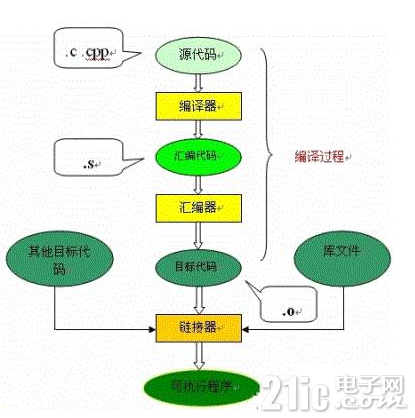

C语言的编译链接过程要把我们编写的一个C程序源代码,转换成可以在硬件上运行的程序(可执行代码),需要进行编译和链接。过程图解如下:
    本文讲解C语言编译过程中所做的工作,对我们理解头文件、库等的工作过程是有帮助的。而且清楚的了解编译链接过程还对我们在编程时定位错误,以及编程时尽量调动编译器的检测错误会有很大的帮助的。
