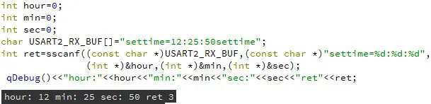

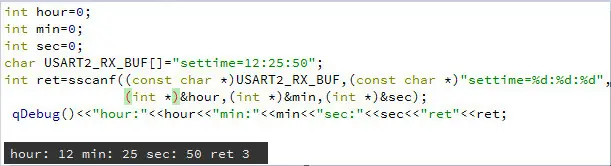

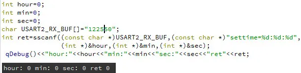

一:将USART2_RX_BUF数据按照指定整形格式(settime=12:25:50),读进hour、min、sec变量里。正确示范:

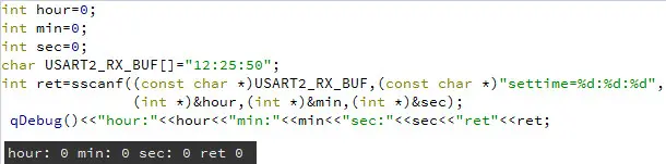

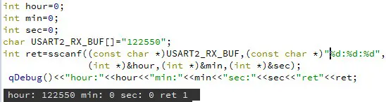

错误:
字符串与指定格式相符才能读进,因为”12:25:50“和指定的"settime=%d:%d:%d"格式不相符,所以无法读进其他情况

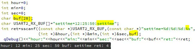

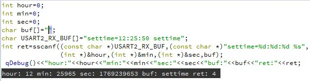

二:将USART2_RX_BUF数据按照指定整形和字符串格式(settime=%d:%d:%d:%s),读进hour、min、sec变量里。正确示范:
错误
数组buf定义错误
