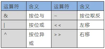

下面我们先讲解几种位操作符,然后讲解位操作使用技巧。C语言支持如下6中位操作:
(图1:六种位操作)
下面我们想着重讲解位操作在单片机开发中的一些实用技巧。
1,在不改变其他位的值的状况下,对某几个位进行设值。
这个场景在单片机开发中经常使用,方法就是先对需要设置的位用&操作符进行清零操作,然后用|操作符设值。比如我要改变GPIOA的状态,可以先对寄存器的值进行&清零操作:
然后再与需要设置的值进行|或运算:
2,移位操作提高代码的可读性。
移位操作在单片机开发中非常重要,下面是delay_init函数的一行代码:
SysTick->CTRL |= 1 << 1;
    这个操作就是将CTRL寄存器的第1位(从0开始算起)设置为1,为什么要通过左移而不是直接设置一个固定的值呢?其实这是为了提高代码的可读性以及可重用性。这行代码可以很直观明了的知道,是将第1位设置为1。如果写成:
SysTick->CTRL |= 0X0002;
    这个虽然也能实现同样的效果,但是可读性稍差,而且修改也比较麻烦。
3,~按位取反操作使用技巧
    按位取反在设置寄存器的时候经常被使用,常用于清除某一个/某几个位。下面是delay_us函数的一行代码:
SysTick->CTRL &= ~(1 << 0) ;    /* 关闭SYSTICK */
    该代码可以解读为 仅设置CTRL寄存器的第0位(最低位)为0,其他位的值保持不变。同样我们也不使用按位取反,将代码写成:
SysTick->CTRL &= 0XFFFFFFFE;        /* 关闭SYSTICK */
    可见前者的可读性,及可维护性都要比后者好很多。
4,^按位异或操作使用技巧
    该功能非常适合用于控制某个位翻转,常见的应用场景就是控制LED闪烁,如:
GPIOB->ODR ^= 1 << 5;
    执行一次该代码,就会使PB5的输出状态翻转一次,如果我们的LED接在PB5上,就可以看到LED闪烁了。
