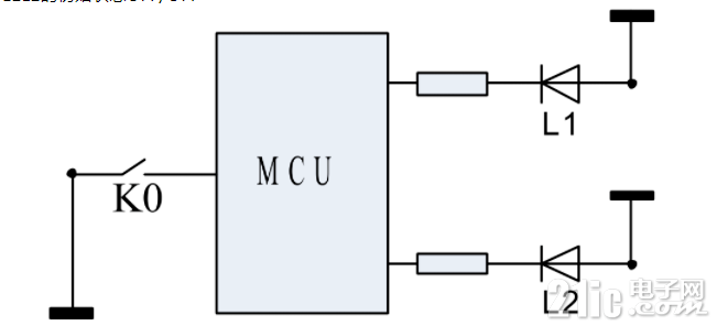

要解决的问题
    电路如下图:
    器件包括单片机MCU、一按键K0、LED灯L1和L2。
    实现功能描述:
L1L2状态转换顺序OFF/OFF--->ON/OFF--->ON/ON--->OFF/ON--->OFF/OFF
通过按键控制L1L2的状态,每次状态转换需连续按键5次
L1L2的初始状态OFF/OFF
