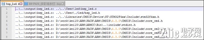

2.    dep、d依赖文件
*.dep和*.d文件(Dependency file)记录的是工程或其它文件的依赖,主要记录了引用的头文件路径,其中*.dep是整个工程的依赖,它以工程名命名,而*.d是单个源文件的依赖,它们以对应的源文件名命名。这些记录使用文本格式存储,我们可直接使用记事本打开,见图 4826和图 4827。
图 4826 工程的dep文件内容
图 4827 bsp_led.d文件的内容
