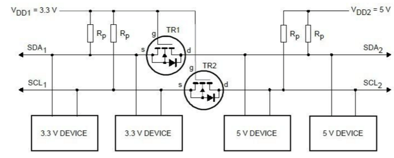

电路图如下:
注意:NMOS管Source端接低电平侧,Drain端接高电平侧,不然通过NMOS体二极管可能存在漏电。
上图中,SDA1/SCL1,SDA2/SCL2为I2C的两个信号端,VDD1和VDD2为这两个信号的高电平电压。电路应用限制条件为:
1,VDD1 ≤ VDD2;
2,SDA1/SCL1的低电平门限大于0.7V左右(视NMOS内的二极管压降而定),见本文案例分析章节;
3,Vgs ≤ VDD1;
4,Vds ≤ VDD2;
5,信号频率做不到很快。
        对于3.3V和5V/12V等电路的相互转换,NMOS管选择AP2306或者SI2306即可。
