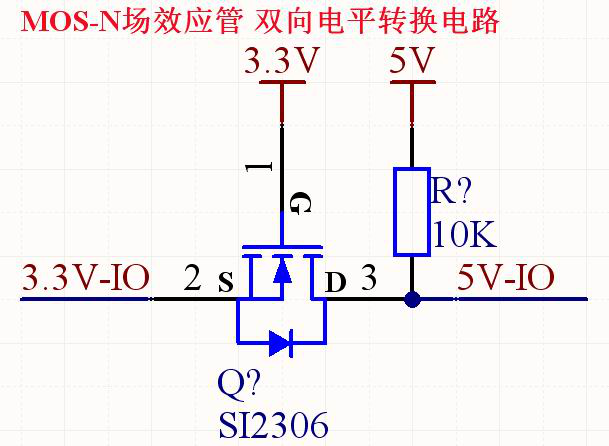

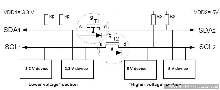

一个IIC的5V和3.3V电平转换的经典电路分享
  • 在电平转换器的操作中要考虑下面的三种状态:
    • 没有器件下拉总线线路。“低电压”部分的总线线路通过上拉电阻Rp 上拉至3.3V。 MOS-FET 管的门极和源极都是3.3V,
      所以它的VGS 低于阀值电压,MOS-FET 管不导通。这就允许“高电压”部分的总线线路通过它的上拉电阻Rp
      拉到5V。此时两部分的总线线路都是高电平,只是电压电平不同。
    • 一个3.3V 器件下拉总线线路到低电平。MOS-FET 管的源极也变成低电平,而门极是3.3V。
      VGS上升高于阀值,MOS-FET 管开始导通。然后“高电压”部分的总线线路通过导通的MOS-FET管被3.3V
      器件下拉到低电平。此时,两部分的总线线路都是低电平,而且电压电平相同。
    • 一个5V 的器件下拉总线线路到低电平。MOS-FET 管的漏极基底二极管“低电压”部分被下拉直到VGS 超过阀值,MOS-FET
      管开始导通。“低电压”部分的总线线路通过导通的MOS-FET 管被5V
      的器件进一步下拉到低电平。此时,两部分的总线线路都是低电平,而且电压电平相同。
      这三种状态显示了逻辑电平在总线系统的两个方向上传输,与驱动的部分无关。状态1 执行了电平转换功能。状态2 和3 按照I2C
      总线规范的要求在两部分的总线线路之间实现“线与”的功能。 除了3.3V VDD1 和5V VDD2 的电源电压外,还可以是例如:2.5V
      VDD1 和12V VDD2。在正常操作中,VDD2必须等于或高于VDD1(在开关电源时允许VDD2 低于VDD1)。
MOS-N 场效应管 双向电平转换电路 – 适用于低频信号电平转换的简单应用
如上图所示,是 MOS-N 场效应管 双向电平转换电路。
双向传输原理:
为了方便讲述,定义 3.3V 为 A 端,5.0V 为 B 端。
A端输出低电平时(0V) ,MOS管导通,B端输出是低电平(0V)
A端输出高电平时(3.3V),MOS管截至,B端输出是高电平(5V)
A端输出高阻时(OC) ,MOS管截至,B端输出是高电平(5V)
B端输出低电平时(0V) ,MOS管内的二极管导通,从而使MOS管导通,A端输出是低电平(0V)
B端输出高电平时(5V) ,MOS管截至,A端输出是高电平(3.3V)
B端输出高阻时(OC) ,MOS管截至,A端输出是高电平(3.3V)
优点:
1、适用于低频信号电平转换,价格低廉。
2、导通后,压降比三极管小。
3、正反向双向导通,相当于机械开关。
4、电压型驱动,当然也需要一定的驱动电流,而且有的应用也

robincotton| | 2024-3-2 08:05 | 只看该作者
NMOS管必须能够耐受5V的电源电压,这样才能在5V系统侧设备驱动总线时承受住5V电平,同时不会将其传递到3.3V系统。
当5V系统侧设备驱动总线时,由于NMOS管的栅源电压(Vgs)大于阈值电压,NMOS管会导通,此时3.3V系统侧看到的将是经过NMOS管导通电阻的降压后的近似5V电平,但仍需确保此电平不会超过3.3V系统能承受的最大输入电平。

sdlls| | 2024-3-2 16:46 | 只看该作者
当5V设备驱动SDA或SCL线为低电平时,相应的NMOS管的栅极和源极之间的电压差大于阈值电压(Vgs(th)),使得NMOS管导通,从而将3.3V侧的SDA或SCL线拉低。由于NMOS管的导通电阻很低,所以不会影响信号的质量。
当5V设备释放SDA或SCL线时,由于3.3V侧的上拉电阻Rp,3.3V侧的SDA或SCL线会被上拉至高电平。此时,NMOS管的栅极和源极之间的电压差小于阈值电压,NMOS管截止,从而实现了电平转换。

当总线上没有设备下拉SCL或SDA线时,一般通过上拉电阻Rp将“低电压”侧(3.3V)的总线线路上拉至3.3V电平。
对于5V系统的设备,由于MOS管的作用,即使总线在5V系统侧处于高电平(接近5V),只要“低电压”侧(3.3V)通过上拉电阻Rp维持在3.3V以上,NMOS管就会截止,从而不会将5V传送到3.3V系统一侧。

uiint| | 2024-3-3 22:19 | 只看该作者
没有器件下拉总线线路:在这种情况下,3.3V侧的上拉电阻Rp会将总线线路拉至高电平。当5V设备需要驱动总线线路为低电平时,NMOS管会导通,将总线线路拉低。
有器件下拉总线线路:在这种情况下,5V设备会驱动总线线路为低电平,NMOS管会导通,将3.3V侧的总线线路拉低。此时,3.3V设备会读取到低电平信号。
总线线路空闲:在没有设备驱动总线线路时,3.3V侧的上拉电阻Rp会将总线线路拉至高电平。此时,5V设备会读取到高电平信号。
