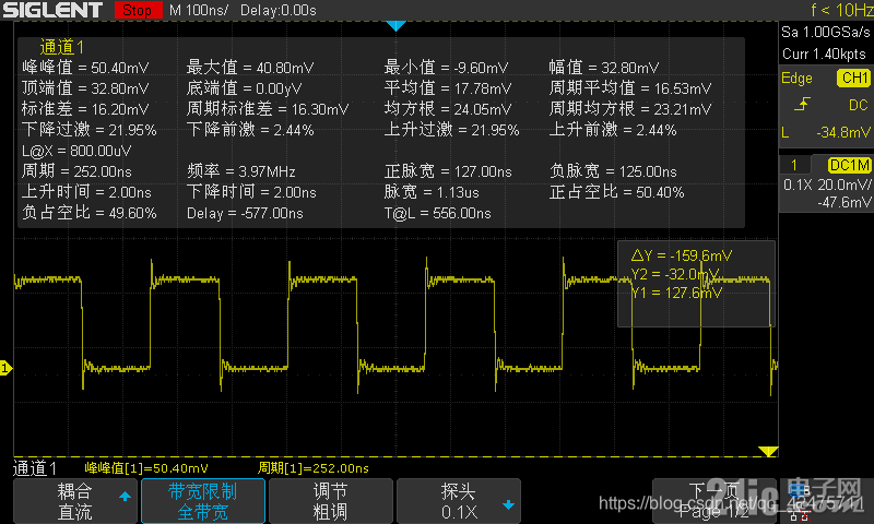

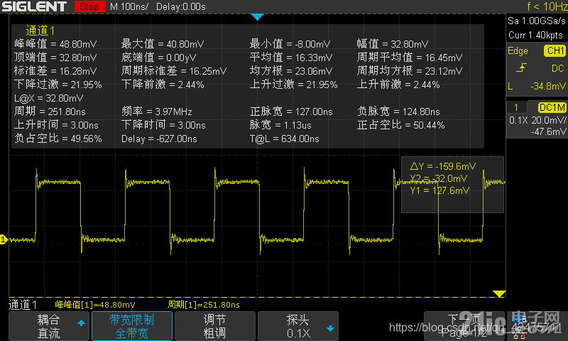

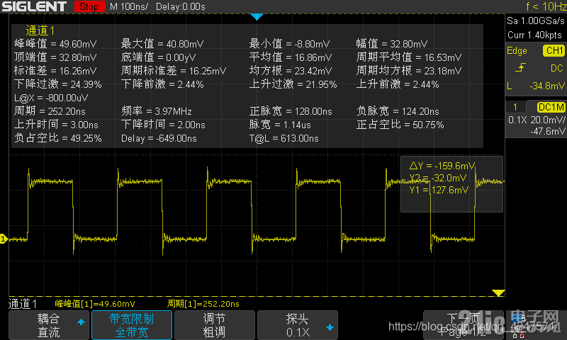

测试组号:1
描述:频率=3.97MHz,正占空比50.79%。
结论:频率偏差-0.03MHz,占空比偏差+0.79%。
 楼主| 慢动作 发表于 2024-2-28 19:38 | 显示全部楼层
测试组号:2
描述:频率=3.97MHz,正占空比50.44%。
结论:频率偏差-0.03MHz,占空比偏差+0.44%。

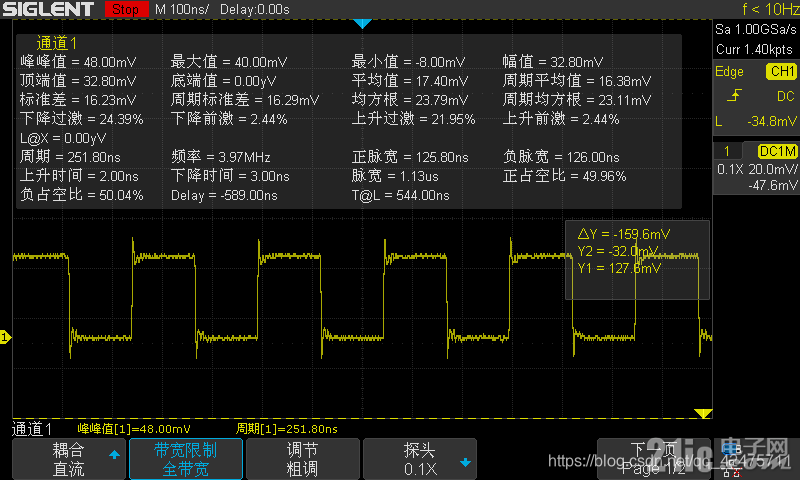

测试组号:3
描述:频率=3.97MHz,正占空比49.96%。
结论:频率偏差-0.03MHz,占空比偏差-0.04%。

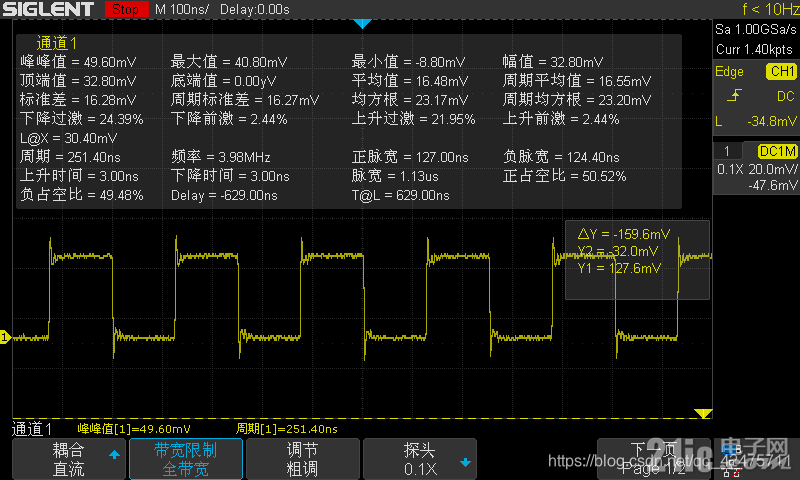

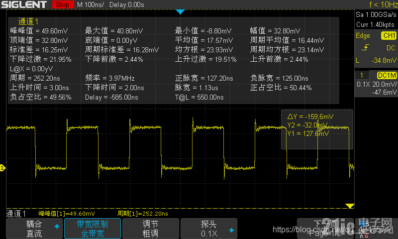

测试组号:5
描述:频率=3.98MHz,正占空比50.52%。
结论:频率偏差-0.02MHz,占空比偏差+0.52%。

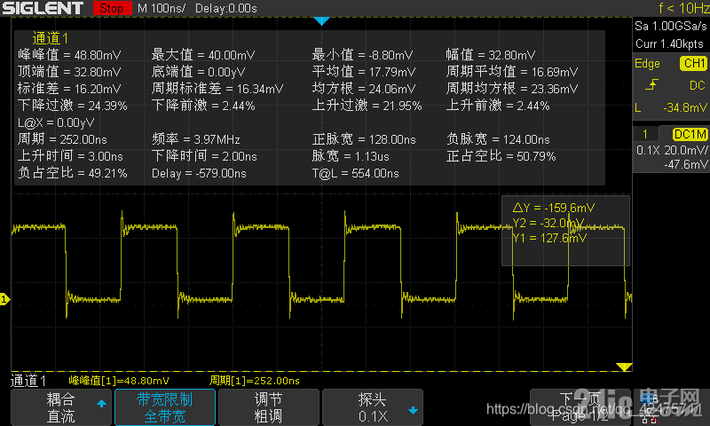

测试组号:6
描述:频率=3.97MHz,正占空比50.40%。
结论:频率偏差-0.03MHz,占空比偏差+0.40%。

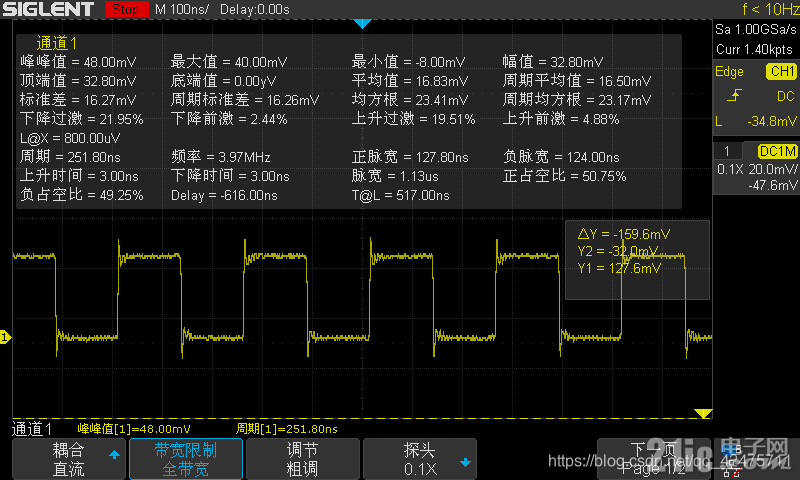

测试组号:9
描述:频率=3.97MHz,正占空比50.75%。
结论:频率偏差-0.03MHz,占空比偏差+0.75%。

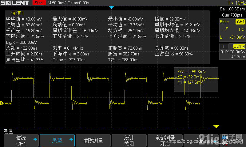

内部高速8MHz(理论频率8000000Hz)
测试结论统计

测试组号:1
描述:频率=8.14MHz,正占空比58.63%。
结论:频率偏差+0.14MHz,占空比偏差+8.63%。

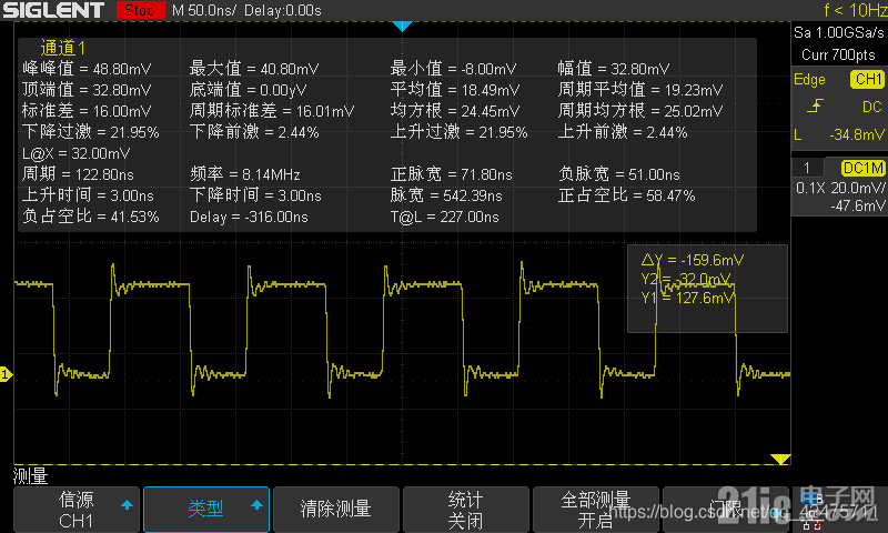

测试组号:2
描述:频率=8.14MHz,正占空比58.47%。
结论:频率偏差+0.14MHz,占空比偏差+8.47%。

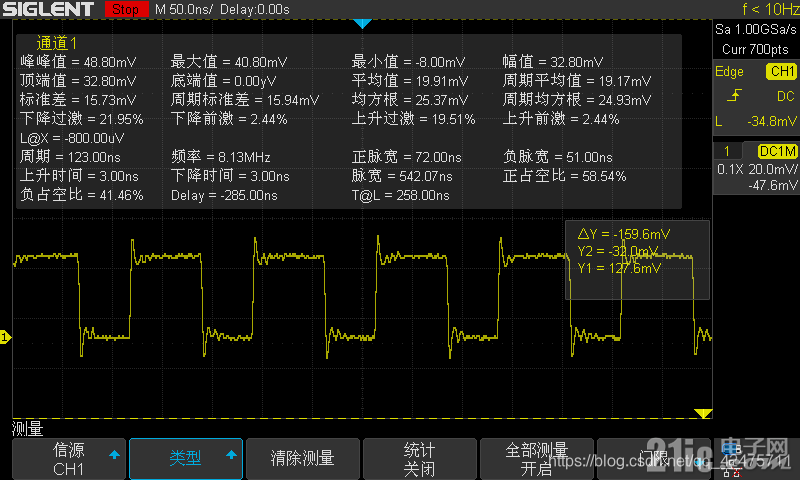

测试组号:3
描述:频率=8.13MHz,正占空比58.54%。
结论:频率偏差+0.13MHz,占空比偏差+8.54%。

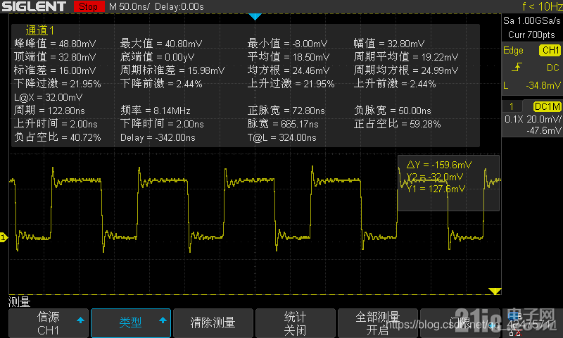

测试组号:4
描述:频率=8.14MHz,正占空比59.28%。
结论:频率偏差+0.14MHz,占空比偏差+9.28%。
