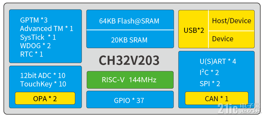

概述CH32V203系列是基于32位RISC-V内核设计的工业级增强型低功耗通用微控制器,高性能,最高支持144MHz系统主频,低功耗,运行功耗低至49.3uA/MHz。CH32V203集成双路USB接口,支持USB Host主机及USB Device设备功能,具有1路CAN接口(2.0B主动)、双路OPA运放、4组UART、双路IIC,12位ADC,10路Touchkey等丰富外设资源,同时提供TSSOP20、QFN28、QFN48X7、LQFP32、LQFP48等多种封装供客户灵活选择。系统框图 7887165e58e854a7bf.png

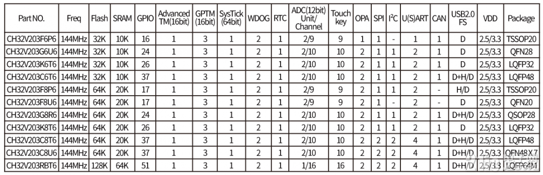

选型指南
