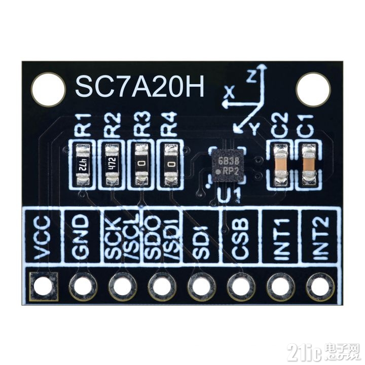

#技术资源#
1、开发板图: DSC_2270修.jpg
2、规格书:
SC7A20H 说明书0.1(1)(1).pdf (1.04 MB, 下载次数: 20)
PT32L007x数据手册1.1.pdf (2.88 MB, 下载次数: 4)
3、接线图:
接线说明:VCC  GND   SDA(PB5)-传感器模块第4PIN  SCL(PB4)-  传感器模块第5PIN
4、代码:
