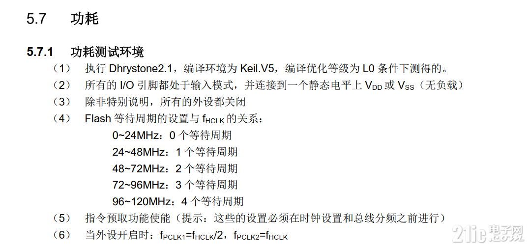

在APM32E103的数据手册中对功耗测试环境和低功耗模式下的功耗有进行说明:
其中比较重要的一点就是所有IO引脚都处于输入模式,这样能够避免引脚电平对功耗测试产生干扰。
数据手册中标注的低功耗电流见上表,接下来实际验证下APM32系列中STOP模式和STANDBY模式的功耗。

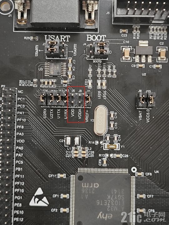

测试环境使用APM32F103ZET6 MINIBOARD开发板进行测试,在这款开发板中,VDD、VDDA、VREF引脚都采用跳帽隔开,可以方便的将万用表串入其中进行功耗测试。

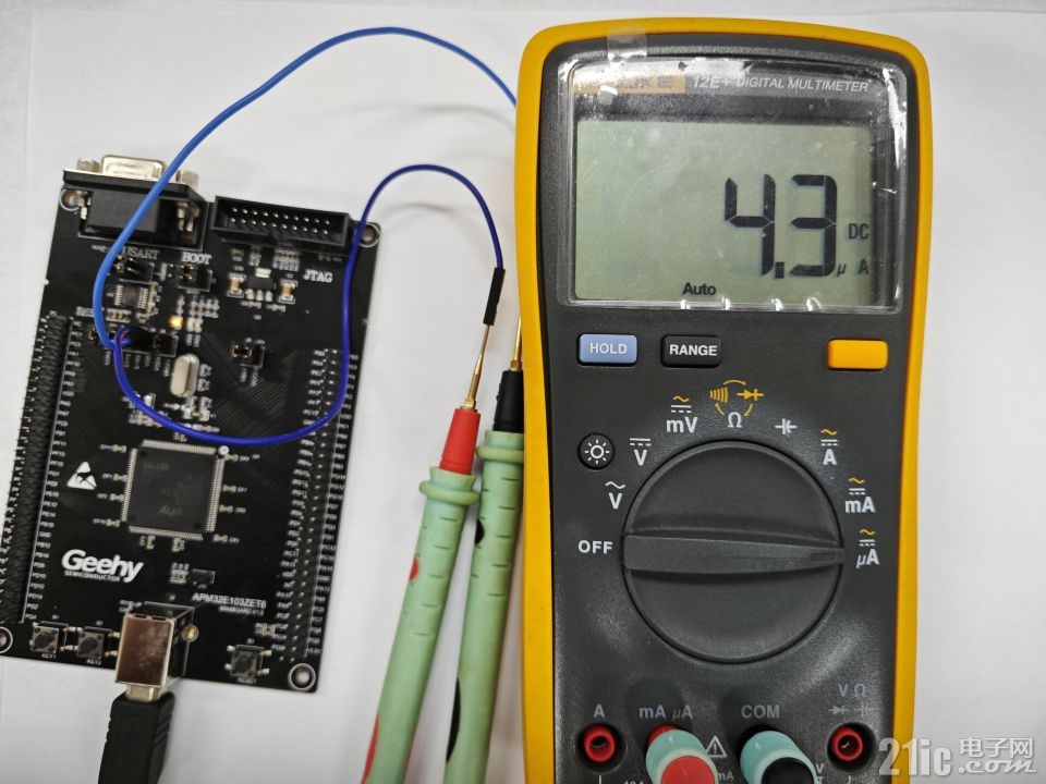

stop模式的实测:
VDD:36.4uA  VDDA:4.3uA

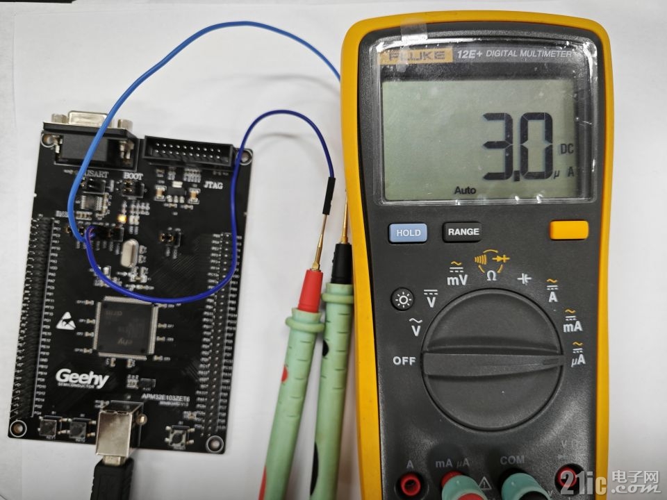

standby模式实测:
VDD:0uA  VDDA:3uA
与规格书中的3.3V 25°常温常压的数据基本一直,证明测试方式的可靠性和规格书的真实性都是没问题的。
