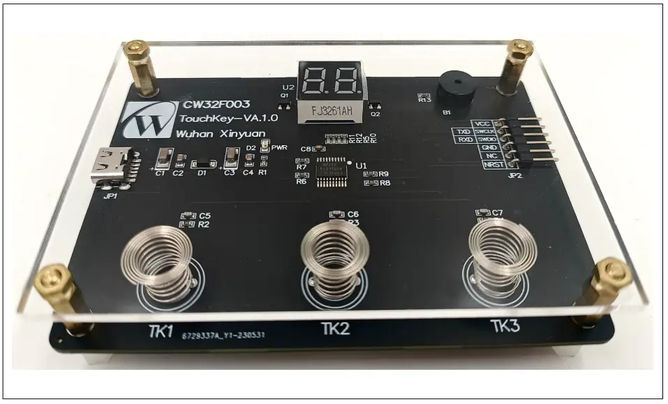

通过本文,您会了解到如何利用内置电压比较器和内置定时器及软件配合,实现灵活方便的按键检测。本文 在介绍标准演示板(如下图)和演示软件的性能参数的同时,还会给出详细的调试建议以及设计参数选择倾 向分析,用以帮助客户快速而自信地完成设计并实施调试。

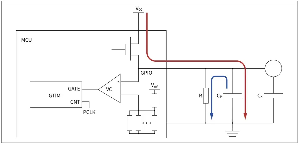

由于 CW32F003 集成了电压比较器 VC 和定时器,因此触摸按键方案可以通过软件来实现,其实现的原来框 图如下所示:
其过程如下:
1. GTIM 配置为门控计数方式,计数源为芯片内部的 PCLK 时钟。
2. VC 比较器的同相端配置为按键的接口,反相段配置为参考,参考的来源为芯片的 VCC 通过内部电阻网 络分压得到,VC 比较器输出极性不反转。
3. GPIO 口配置为数字输出,输出高电平对电容充电。由于电容容值比较小,充电电流较大(图中红色箭 头所示),电容上的电压很快达到 VCC。
4. GTIM的计数器 CNT清 0,GPIO口配置为输入高阻态,电容上的电荷基本通过 R泄放(图中蓝色箭头所示), 需要一定的时间,此时电容上的电压要比 VC 比较器的反相端的电压高,VC 输出高电平,是 GTIM 的门 控信号有效,GTIM 进行计数。
5. 当电容上的电压降低到比 VC 比较器的反相端的参考电压低时,VC 输出低电平,GTIM 停止计数,同时 VC 比较将产生一个中断信号,此时读取 GTIM 的 CNT 的计数值,和判决门限比较可以判断是否发生触 摸按键的事件。如下图所示:

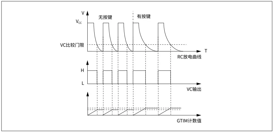

在范例程序中,软件定时(用定时器中断实现)对每个被测 IO 充电并检测放电时间 N 次,N 次循环检测后, 将统计结果提交滤波器状态机,得到按键当前状态。每次检测的具体过程如下:
1. 将 IO 口置高 2 个机器周期,此时金属部件及电容 C 对 GND 的电压被充高到 VCC。
2. 将 IO 口配置为电压比较器输入模式,此时 IO 口状态切换为高阻输入状态,金属部件及电容 C 通过对 GND 的旁路电阻 R 放电,端子电压变化曲线为标准的 RC 放电曲线。
3. 软件记录循环定时器(GTIM 最高主频运行)的当前值,并等待电压比较器的输出翻转(电压比较器被 配置为与某电压门限比较)。
4. 电压比较器输出翻转后立即记录循环定时器当前值,并结合前次记录的时间记录输出结果。触摸检测过程的相关代码如下:

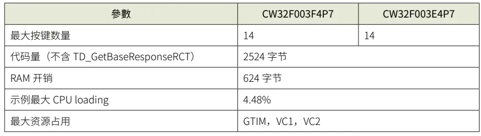

5.3 性能参考
